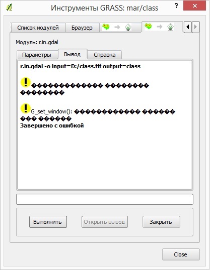

Уважаемые форумчане!Прошу помочь. Не получается загрузить растр с помощью модуля r.in.gdal. Операция завершается с ошибкой. В чем дело?
- 4.jpg (51.76 КБ) 4911 просмотров

Проверьте на наличии кириллицы в путях размещения файлов

Вопрос, скорее, к "Инструментам GRASS", а не к самой QGIS.
Версия QGIS? Как создавалась область GRASS? Приведите свойства региона в области/наборе: команда "g.region -p".
Вы пробовали использовать модули через меню "Анализ" ("Processing"), а не через "Инструменты GRASS"? Для вашей задачи точно надо создавать область/набор в GRASS?

Версия 1.6. сначала была использована.
Потом стал использовать 2.8.1
Вот какая ошибка вылезла там:
r.in.gdal input=D:/grass/mar.tif output=classification
Проекция набора данных не соответствует текущей области.
Размещение PROJ_INFO:
proj: ll
datum: wgs84
ellps: wgs84
no_defs: defined
Набор данных PROJ_INFO:
name: Universal Transverse Mercator
proj: utm
datum: wgs84
ellps: wgs84
zone: 38
no_defs: defined
ERROR:
Можно использовать флаг -o для r.in.gdal, чтобы игнорировать эту проверку и использовать определение области для набора данных.
Учитывать параметр 'location' при генерации новой области из исходного набора данных.
Завершено с ошибкой
Теперь понятно - не стыкуются проекции. Сейчас попробую проекцию у тифа поменять

Что-то мне подсказывает, что у вас не совпадает система координат растра, который вы пытаетесь загрузить в grass, и созданного набора Grass. Grass Gis так не умеет работать.
