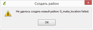

Доброго времени суток, уважаемые форумчане! Пробовал создавать новые наборы с помощью модуля Grass в 2-х разных версиях QGIS на разных компах. Что-то идет не так. Вылазят ошибки. На 1 компе: не удалось создать новый район g_make_location failed, на другом: can not activate grass (хотя модуль активирован в пункте меню Управление модулями).Как быть в этой ситуации?

Какие версии QGIS? Откуда ставилось - OSGeo4W или "stand-alone"? Как именно создаёте область/набор (описание по порядку с названиями и т.д.). Покажите скриншоты с ошибками.

Версия 2.8.1 и 1.6.0. OSGeo4W и "stand-alone" что только не перепробовал. Но есть сомнение, что при установке с помощью OSGeo4W выбрал все что нужно...Делал все вот по этой инструкции http://fromgistors.blogspot.com/2013/07 ... -QGIS.html без отступления.

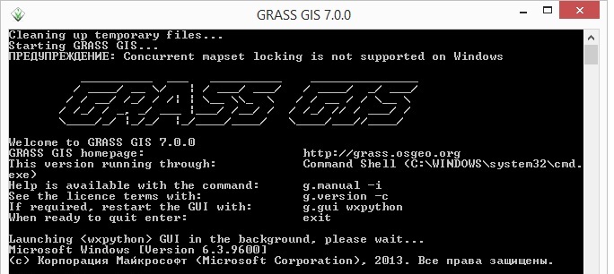

Еще один момент меня сразу насторожил. При установке QGIS с помощью OSGeo4W устанавливается GRASS GIS версии 6.4.3 или 6.4.4. Но при попытке запустить GRASS GIS с ярлыка на рабочем столе - программа не запускается. Далее я установил свежую версию GRASS GIS 7.0. Программа запускается, но в окне GRASS GIS появляется ПРЕДУПРЕЖДЕНИЕ, приведенное ниже. Может это какая-то несовместимость с ОС?

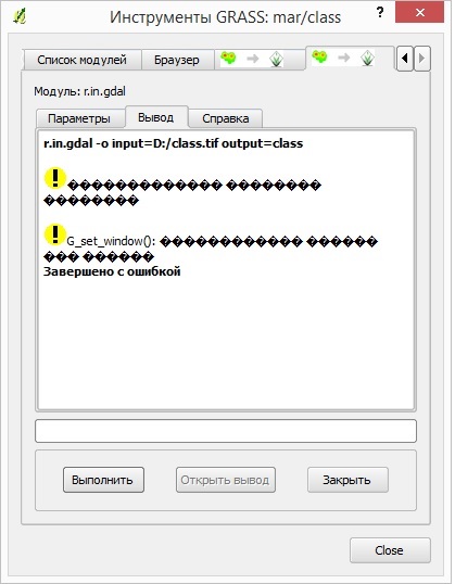

Получилось создать (задавая короткие пути) новый набор GRASS, однако почему то результат классификации не хочет загружаться

Просьба: давайте вы будете задавать отдельные вопросы в отдельных темах? Чтобы не мешать всё в одну кучу.
В "ПРЕДУПРЕЖДЕНИИ" ничего страшного нет, просто особенность работы GRASS на Windows.
