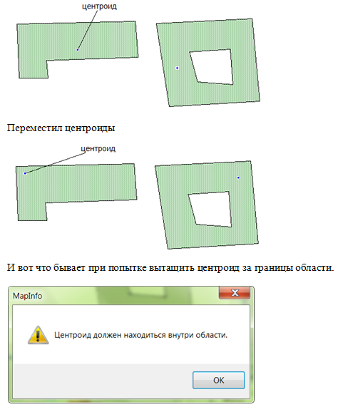

Программа MapInfo. Центроид это точка (объект) размещаемая в пределах границы области. Ее можно выделить и свободно перемещать по области. Именно к ней привязываются подписи из таблицы. Не нужно путать с геометрическим центром, центром масс и т.п.
- miHG159.png (61.35 КБ) 19115 просмотров

Вот так новость. Всегда считал что термин "центроид" имеет однозначное понятие. (Мы не движемся и мы на плоскости). Центроид - точка пересечения медиан. А вот корректность перевода англоязычных терминов - это вопрос. Это относится к той ошибки, которая показана. Ничего общего с центроидом эта точка не имеет.
thegeo
- Сообщения: 161
- Зарегистрирован: 17 янв 2012, 18:51
- Репутация: 74
Re: Программы для Mapinfo
Обсуждение идет в рамках программы MapInfo и понятие centroid в этом контексте вполне устоявшееся. В MapBasic имеются функции Centroid(), CentroidX() и CentroidY() для определения текущего положения этой точки.
