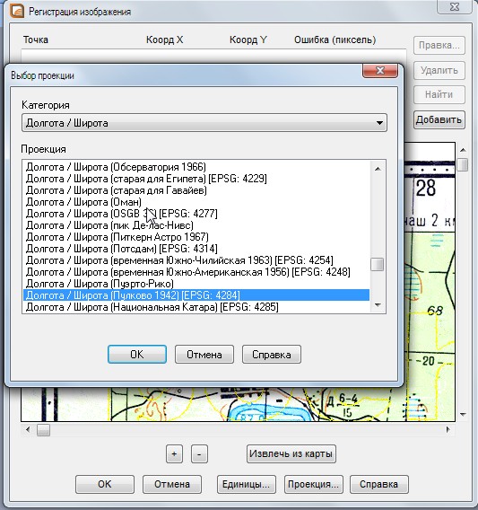

По-правде говоря не знаю как правильно назвать тему т. к. не знаю где я неправильно делаю. В общем проблема такая. Главная цель -- это открыть слои в ArcMap-e (10.2) оцифрованные на привязанной карте (Пулково 1942) с помощью MapInfo . Последовательность моих действий:
1. В MapInfo привязал карту (Пулково 1942), оцифровал (точки, полигоны и полилинии);
2. Через универсальный транслятор перевожу в shp, открываю в ArcMap-е и карта лежит как будто на боку.

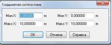

Попробовал по другому:
1.В MapInfo оцифрованную карту из Пулково 1942 меняю проекцию:
1.1.файл-сохр. копию- задаю проекцию план-схема (метры)- появляется вот это
1.2. нажимаю OK
2.Открываю в ArcMap-е. Кроме одной точки ничего не показывает.
Может в ArcMap-e как-то надо проекцию надо поменять или в настройках проблема? Кто хоть что-то понимает (в отличии от меня), подскажите пожалуйста по-подробнее правильное действие. Заранее весьма благодарен.

Привязка карты - растра?
как привязывали - "геодезически или математически"? какого направление осей? мапинфо работает в декартовой системе, т.е. сначала Y потом Х (геодезические)...
В Мапинфо нельзя стандартными средствами изменить из проекции в план-схему и обратно, это только в ручную править mif, либо дополнительные утилиты...

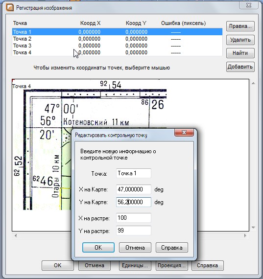

Привязывал растр: открываю карту отсканированную- "Регистрировать" и по углам забиваю координаты (т. е. это у меня планшет называется, если не ошибаюсь) сначала по широте потом по долготе(координаты указаны по углам) и задаю проекция Пулково 1942 т. к . карта советского времени (Среднее Поволжье). А в ArcMap-е мне надо только саму оцифровку для построения других тематических карт.

Примите мои две копейки: скорее всего надо поменять при привязке икс и игрек(как было сказано). Еще один совет для спрашивающего - больше вводной информации для мастеров. Скорее всего в советском планшете координаты в углах географические: градусы, минуты. Их надо пересчитывать в десятичные градусы, в МИ есть для этого программка. Чтобы на выходе получить план-схему, координаты нужны в "метровом эквиваленте" и в проекции учитывать зональность. После привязки - экспорт в МИФ, открытие МИФа блокнотом и переписывание проекции на план-схему, потом- импорт обновленного МИФа.

Вот например:
Сначала водил Х (широта), потом У(долгота).
a23k, а как называется программа для пересчитывания в десятичные градусы?
Всем огромное спасибо за отклики на мой вопрос.

Сначала в диалоге выбираете проекцию: [Проекция...] > "Гаусса-Крюгера (Пулково 1942)" > "ГК зона 8".
Затем выбираете единицы измерения: [Единицы...] > "Градусы".
Градусы с десятичными долями вычисляете на калькуляторе или в Excel по формуле:
градусы + минуты / 60 + секунды / 3600
В примере вводите
X = 47
Y = 56 + 20 / 60 = 56.333333

В Ми икс-долгота, игрек -широта. Для пересчета градусов стандартно установлена "dmscnvrt.MBX", в окне Программы так и называется -пересчет градусов, нужно только запустить. Если вдруг планшет не один и потребуется "склеить" карту побольше, края у планшетов нужно обрезать, чтобы потом не было перекрытий. Я тупо делал это в Пейнт-нете. А обрезанные растры удобно регистрировать по номенклатурной сетке, где-то должны быть ссылки, см. в поисковике по форуму, м.б. даже и на сайте ESTI MAP. Про выбор проекций -тема сложная, я использовал в похожем случае СК42.

чтобы не путаться с десятичными градусами и градусами/минутами/секундами порекомендую вам привязывать карту сразу в метрах. Обратите внимание, на карте, которую вы выложили, есть координатная сетка. Координаты углов планшета указаны в градусах, их надо переводить в десятичные градусы для привязки в мапинфо. Но так же на рамке есть координаты в метрах (вернее в километрах) сверху 8626, слева 6246. Т.е. координаты точки пересечения этих линий сетки будут 8626000 метров по долготе и 6246000 метров по широте. В мапинфо соответственно широта это Y, долгота это X. Выбирайте проекцию гаусса-крюгера, пулково 1942, зона 8 и задавайте координаты точек привязки в метрах, на растре указывайте пересечение соответствующих линий сетки. Ну и не зебудьте указать единицы при привязке метры.

"Есть подробная векторная карта н.п. в план-схема" - замечательно, самый правильный путь найти параметры СК в которой сделана эта карта, вариантов 2: 1 - координаты "настоящие", только вместо "определенной" системы координат - выставлена "план-схема" - ну не заморачивались создатели векторной карты выставить как положено СК, а выбрали "план-схему" - сам когда-то с этого начинал, но координаты введены были "верные", с городских планшетов и т.п. - при этом нужно определить в какой СК это представлено СК-95, СК-42, СК63, МСК региона или городской СК - от этого и плясать, на что-то есть параметры изначально в мапинфо, что-то опубликовано в интернете и можно их добавить, что-то нужно "находить" в документах об установлении местной СК (часто "секретно"), на что нет "готовых" параметров - нужно пытаться их вычислить...
2 - координаты полностью "левые", в лучшем случае левый нижний угол - 0,0 (или любое другое число), т.е. не имеющее никакого отношения к "реальным" координатам - часто такое получено после импорта из других графических систем, и хорошо если они метрические, т.е. 1 ед. измерения = 1 м на местности, в противном случае это сначала нужно отмасштабировать и потом опять же, либо по известным точкам - "переносить" в реальные координаты, либо находить параметры и писать определение "своей" системы координат.
После этого производится программный перевод из план-схемы в "реальную" СК, которую вы определили (проще всего с помощью ReCALC70).
В итоге получите карту в "реальных" координатах, которую можно совместить с другой картой в любой известной СК, т.к. пересчет производится автоматически...
И не в коем случае непрактично привязывать "детальный" вектор к среднемасштабному растру топокарты - "убьете все живое"
