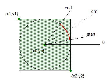

Re: MapBasic - Нарисовать сектор на карте. Как?
Оператор построения дуги имеет следующий вид
Create Arc Into Window idMap (x1,y1) (x2,y2) _start _end
Все обозначения в соответствии с рисунком.
Прилагаемый код строит сектор, все необходимые комментарии в коде.
Строится точка {x0,y0} и дуга, далее к этим объектам применяется оператор ConvexHull (возвращает выпуклую оболочку для объектов аргументов) что приводит к некоторому загрублению результата. Если требуется большая точность, то нужно непосредственно вычислить координаты точек на дуге в направлении End и Start и этих данных будет достаточно для определения искомого объекта.
sector.zip- (877 байт) 466 скачиваний
- miHG127.png (4.16 КБ) 17370 просмотров

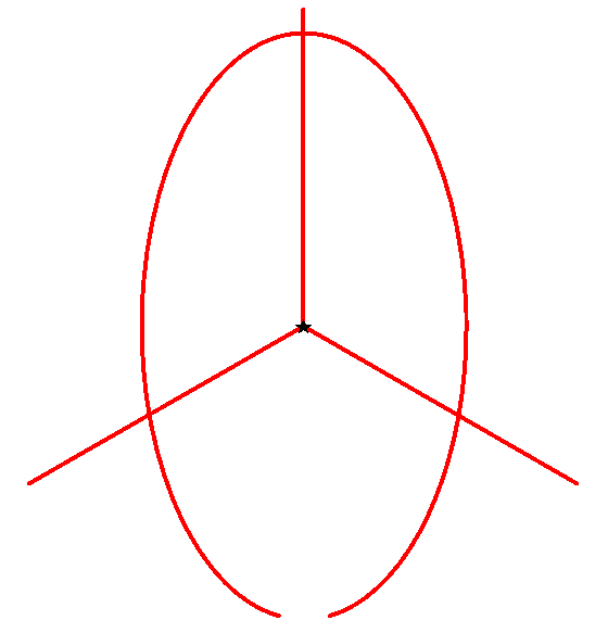

Большое спасибо за пример. Пытаюсь разобраться. Пока получается не совсем то что хотелось. Дуга почему-то не круглая

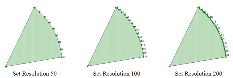

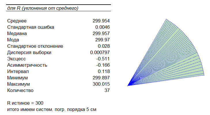

Изображение дуги в любом случае дискретно. Качество приближения к круговой кривой определяется оператором Set Resolution N. Кроме того нужно учитывать возможность используемой координатной системы отображать заявленную дискретность.

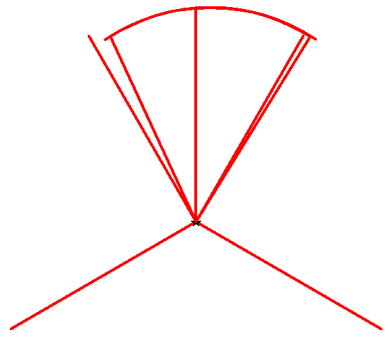

tems-ya
- Сообщения: 39
- Зарегистрирован: 28 янв 2015, 22:07
- Репутация: 1
- Откуда: Воронеж

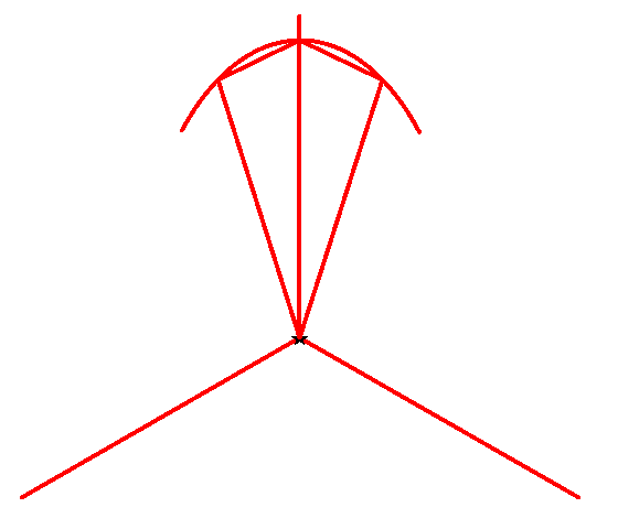

Попробовал все пересчитать по формулам
RZ = 6371000 'Радиус Земли в м
lat1_1 = y0 + 300*cos(Azimut*PI/180)/(RZ*PI/180)
lon1_1 = x0 + 300*sin(Azimut*PI/180)/cos(y0*PI/180)/(RZ*PI/180)
Стало лучше. Но все равно итоговый результат не устраивает. Видно заметное расхождение от прорисованных отрезков в заданном направлении. Непонятно, в чем причина. Такое ощущение, что приведенные выше формулы не точны. Можно-ли как-то победить наблюдаемое расхождение?
- Sector_rezult3.png (7.95 КБ) 17298 просмотров
