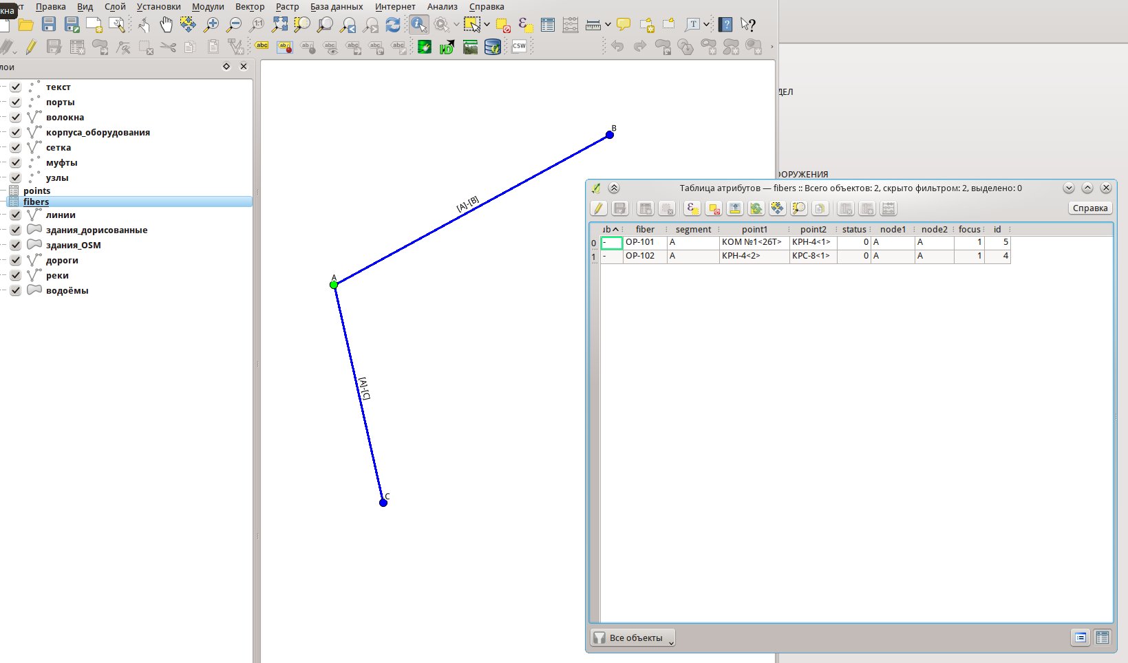

Собственно, кому интересно, что получилось в итоге. Кривовато, конечно, но ничего лучше пока не придумал. Для узлов связи добавляем в базе данных поле "focus", его же добавляем в таблицы оборудования и оптических волокон. В разделе "стиль" в свойствах слоя "узлы" создаём правило - выделять цветом узлы, у которых поле "focus" равно 1. Делаем триггер в базе, который при изменении поля фокус для какого-либо узла меняет это поле и для оборудования/волокон, у которых узел совпадает с обновляемым. Для добавленных в проект QGIS таблиц оборудования и волокон (которые без геометрии) устанавливаем в свойствах слоя условие включения в проект - "focus" = 1 (Свойства слоя -> Общие -> Конструктор запросов. Вводим: "focus" = 1). В итоге получаем:
1. Инструментом определения объектов (на картинке нажат) выбираем требуемый узел (A) и устанавливаем для него значение поля "focus", равное 1. При этом узел выделяется цветом. Сохраняем изменения.
2. Триггер в базе данных PostgreSQL автоматически устанавливает значение поля "focus", равное 1, для всех волокон и всего оборудования, принадлежащего узлу A. Данное действие пользователь никак не наблюдает. Типа магия.
3. Открываем таблицу атрибутов слоя волокон, который без геометрии. В таблице присутствуют только соединительные патчкорды, принадлежащие данному узлу, что и требовалось получить. Тот же результат имеет место и для таблицы оборудования.
4. После манипуляций с волокнами и оборудованием на узле, если далее требуется перейти к использованию данных другого узла, меняем обратно инструментом определения объектов узлу А поле "focus" на ноль, цвет узла возвращается к значению по умолчанию, после сохранения изменений база данных возвращает фокус к нулевому значению для всех причастных волокон/оборудования, и они исключаются из проекта QGIS. При необходимости можем редактировать хоть один узел, хоть несколько сразу.
Первый недостаток на данный момент заключается в громоздкости примененного решения. Был бы благодарен за напутствие на тему, как через пункт "действия" в свойствах слоя сделать действие на изменение значения поля объекта на заданное. Менять "фокус" узлов через этот инструмент было бы проще пользоваателю. Ну или подскажите иной путь, как сделать это проще.
Второй недостаток - при одновременном редактировании данных несколькими пользователями узлы, выделенные одним из них, так же станут выделенными и другим, и наоборот, при снятии выделения, оно снимется у всех пользователей. Как с этим бороться, пока не знаю. Так же жду советов на эту тему.
- result.jpeg (125.08 КБ) 5967 просмотров
