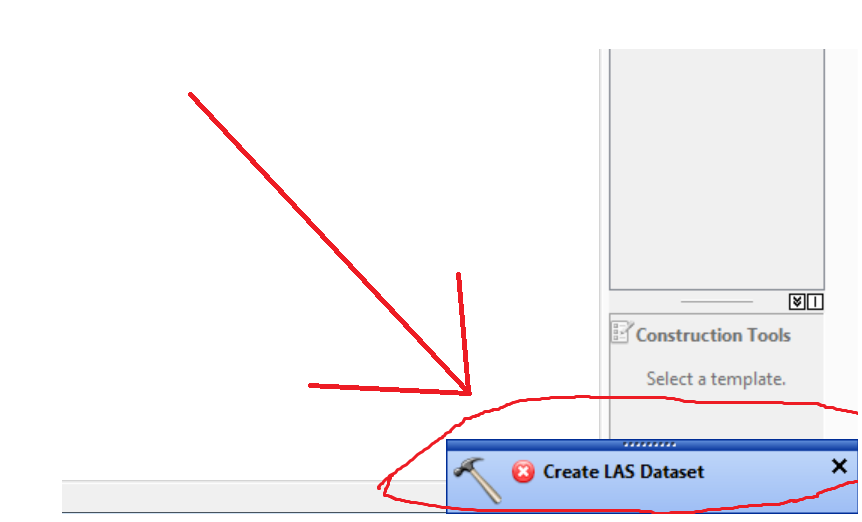

В общем, такая проблема. Нужно сделать топографический анализ(посчитать максимальные и минимальные отметки высоты в заданном объеме, построить профили, покрасить градиентом цвета, в зависимости от высоты) отсканированной модели. Подробнее: из специальной программы могу экспортировать следующие файлы: саму модель ( в форматах .3ds; .obj; .dae; .u3d и других), облако точек (форматы .obj; .ply; .txt; .las; .u3d), ортофото (.JPEG; .TIFF; .PNG; google kmz) и карту высот(.tif; .asc; .bill; .xyz). Так же эта спец. программа может задать систему координат и истинные размеры модели.
Проглядев официальную справку, уеснил следующие: нужно использовать arcScene + 3d Analyst; 3d analyst может анализировать .las . Пытаюсь загрузить этот файл в проект. Выбираю инструмент Create Las Dataset, в окошке выбираю файл input, файл куда сохранить и ок. После вылезает такое окошко (см. картинку). Дальнейшие попытки пока ни к чему не привели.
Вопрос: как правильно загрузить в проект файл .las или возможно ли загрузка файла другого разрешения и его конвертация в форматы 3d Analyst - TIN, Terrein или LAS.

Ваша задача - довольно стандартная, всё это можно выполнить в любой приличной ГИС, не только в ArcGIS. А вот просто писать названия по типу "а я бы сделал вот в этом" бесполезно, по-моему.
Скажите, пож-та, а почему из всех форматов вы выбрали именно LAS, а не "карту высот" в общераспространённых форматах? Вы как-то по-хитрому собираетесь анализировать именно само исходное облако точек, проводить стат. анализ или постобработку? Если нет, вам стоит попытаться использовать обычный растровый формат (грид).
