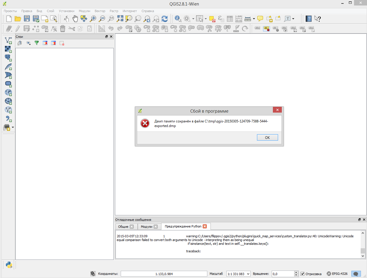

Сообщение Филиппов Владислав » 05 мар 2015, 09:49
проблема в Win 8.1 x64. В Ubuntu 14.04 x64 не наблюдается
Выглядит так:

Сообщение Филиппов Владислав » 17 мар 2015, 06:06
у меня всё так же на венде...
так значит я один такой счастливый?

Сообщение Донецков » 17 мар 2015, 08:40
Такое наблюдал неоднократно, когда был загружен "кривой" модуль, причем модули были разные..., если его удалить, ошибка исчезает. Ошибочный модуль искал методом исключения, поочередно удаляю модули, на которые были подозрения... Причем на разных машинах ошибку могут вызывать различные модули, также под виндой и линуксом они бываю различны...

Сообщение Филиппов Владислав » 17 мар 2015, 08:43
понятно куда копать...

Сообщение Филиппов Владислав » 23 мар 2015, 08:20
отключил все плагины, проблема осталась
удалил все плагины физически. победил ошибку
