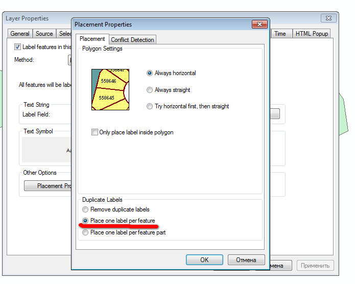

Re: Надпись для слитых полигонов
Сделайте настройку подписей (надписывать наибольшую часть).
- 2015-02-26_150023.png (21.91 КБ) 3937 просмотров
