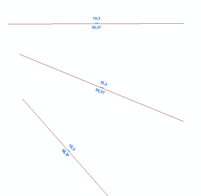

Товарищи помогите сделать тег для вывода надписей из двух столбцов, но что бы они были подписаны в строчку и у одной надписи был больше шрифт и красного цвета. пробовал так [Name_1] & vbcrlf & [Name_2], http://oldforum.dataplus.ru/forum/print ... p?TID=9864 тут расписано, но что то ни как ума не приложу...

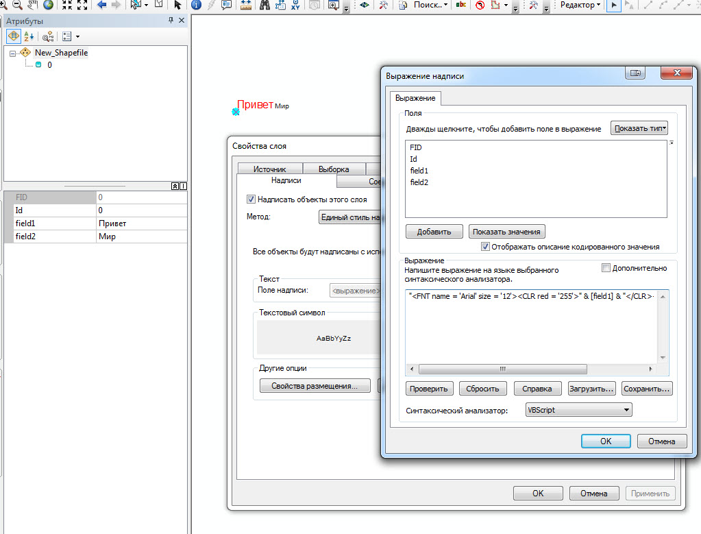

Это просто - вот к примеру так "<FNT name = 'Arial' size = '12'><CLR red = '255'>" & [field1] & "</CLR></FNT>" & " " & [field2]

PS. О всех доступных тэгах читайте тут - http://resources.arcgis.com/ru/help/mai ... 0017000000

А реально еще сделать стрелку между подписями?

Ну именно как у вас нарисовано - я затруднюсь ответить, но если очень нужно, стрелочку то можно прикрутить -
Спойлер
Ну и для тестирования -
LABEL.rar
(21.99 КБ) 329 скачиваний
PS.. Хотя если поиграться с форматированием, можно добиться желаемого результата - дерзайте 8)
