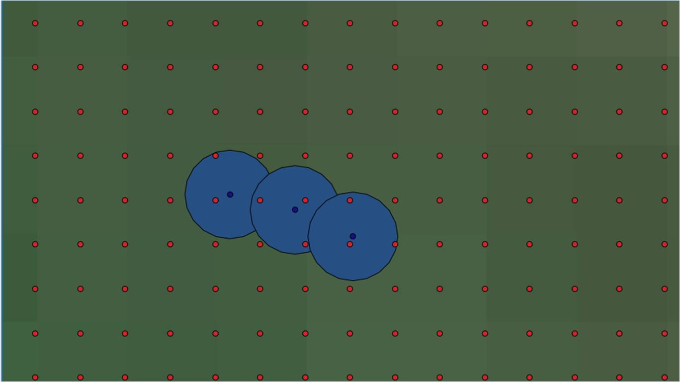

Есть некоторые точки, вокруг которых построены буферы. Дополнительно построены регулярные точки, некоторые из которых попадают в пределы буфера. Как можно удалить все точки, что остались вне буфера?

И здесь Пространственный анализ попробуйте. (если в QGis)

Благодарю. И еще один вопрос. Можно ли атрибуты буфера присвоить точкам, которые его пересекают?

Со всей уверенностью заявляю, что можно. Сам не пробовал, но встречал на форуме подобный вопрос.

Если есть еще и ArcGIS под рукой, то легко (Join на основе местоположения).
В QGIS аналог не знаю, но наверное, он есть.

В QGIS нужный инструмент по адресу Vector - Data Management Tools - Join Attributes by Location.
