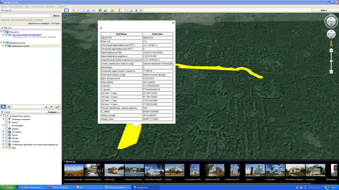

Если подробно читали, то в поле Out Fields ставим звездочку (*) и будет вам счастье по кодам статуса участка и т.п. первичной информацией.
Пример kmz в google earth
Image 000.jpg (627.76 КБ) 13491 просмотр

Александр Фадеев писал(а):Если подробно читали, то в поле Out Fields ставим звездочку (*) и будет вам счастье по кодам статуса участка и т.п. первичной информацией.
Гм... Смотрел в Global Mapper 12, 14, выгружал в mif/mid - ничего этого нет :(
А в Google Earth множество характеристик вижу!
Как бы эти характеристики не терять в mif/mid или в shp?
