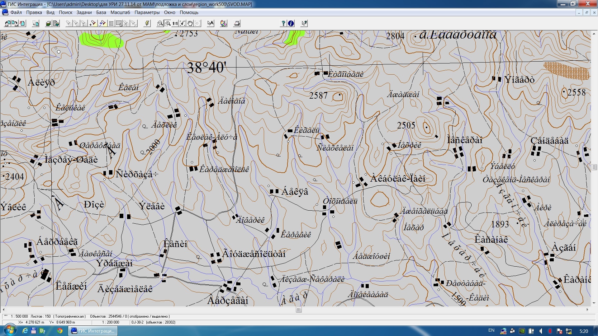

Добрый день!
Открываю карту в программе ГИС "Интеграция". Неизвестно из-за чего проблема с кодировкой.
Может кто-то подсказать, из-за чего такое?

Сообщение Petruxin » 02 фев 2015, 19:42
А пробовали например в ГИС Карта мини открыть?

Сообщение OmgZomg » 02 фев 2015, 21:07
Petruxin писал(а):А пробовали например в ГИС Карта мини открыть?
Пробовал. И в ГИС Панорама и в Панорама мини. Тоже самое(

Сообщение Игорь Лебедь » 02 фев 2015, 21:54
Помню, было такое. Какой-то бородатый админ рекомендовал поменять системную кодовую страницу с 1251 на 1252...
Но я бы не рисковал. Лучше копнуть в направлении UTF-8 - Win1251. Можно кусочек в студию?

В Панораме всё нормально открывается, что-то у Вас не в порядке с компьютером/кодировкой/установленной интеграцией.
Попробуйте открыть файл sxf, когда спросит классификатор, укажете этот - у меня так всё нормально работает.

Еще такой момент: У человека,который мне дал эту карту также все отлично открывается. Я же запускал на двух рабочих и одном домашнем компе. И везде такая ерунда. На всех компах Win7. Чего же нет у меня на компах,чего есть у коллеги?)

У меня на win XP тоже открылось без проблем. Может все-таки не хватает каких - то шрифтов? Если тут на форуме не помогут, попробуйте на форуме Панорамы вопрос задать.

Сообщение Игорь Лебедь » 02 фев 2015, 23:34
Вот эти попробуйте, "официальные" панорамовские:
fonts.zip
(645.83 КБ) 574 скачивания
Хотя я бы сказал, что скорее что-то с кодировкой, так как были ситуации с отсутствующими шрифтами - там всё отображалось нормальными буквами, но шрифтом Arial вместо отсутствующих.

Сообщение Institor » 03 фев 2015, 02:15
Нет, это скорее всего шрифты. У меня тоже некоторые названия косячили, пока не обновил шрифты из вашего архива. Хотя они были установлены.
