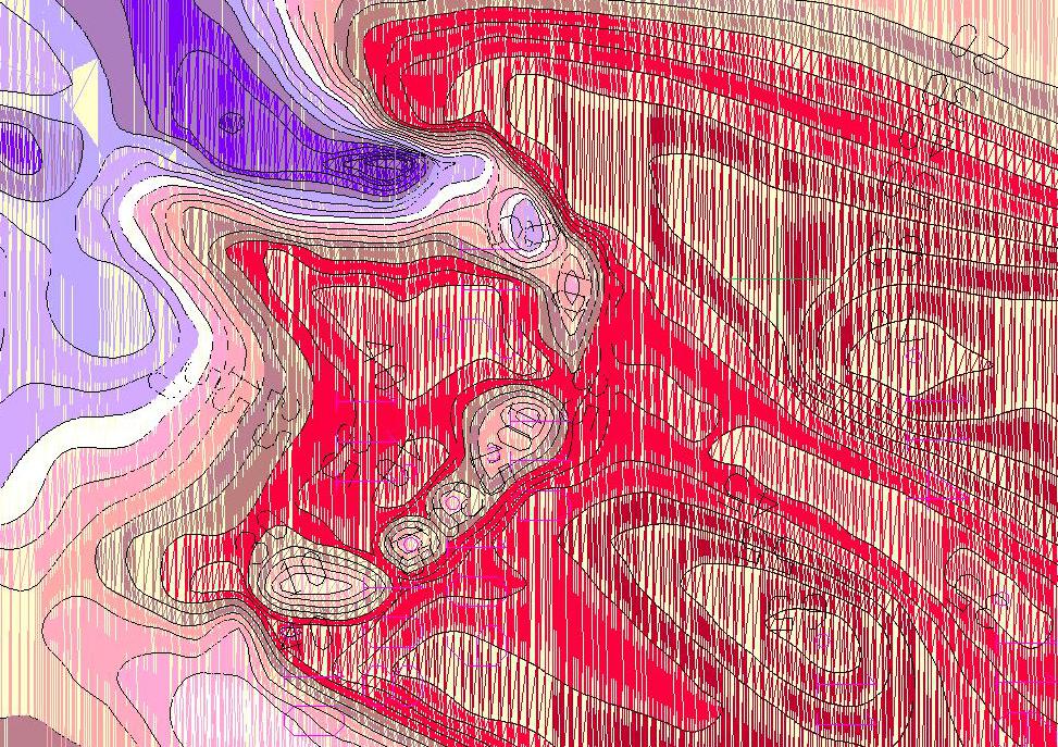

И вторая проблема - заливка превратилась в штриховку.... десятки тысяч линейных объектов... Видимо без автокада тут не разобраться...

С заливками и прочим оформлением всё непросто. Похоже, в PDF заливка уже в виде треугольников. Сейсмические программы, например, делают заливки длинными и узкими прямоугольными полосками. На всякий случай попробуйте экспортировать в другой тип DXF, их там два.

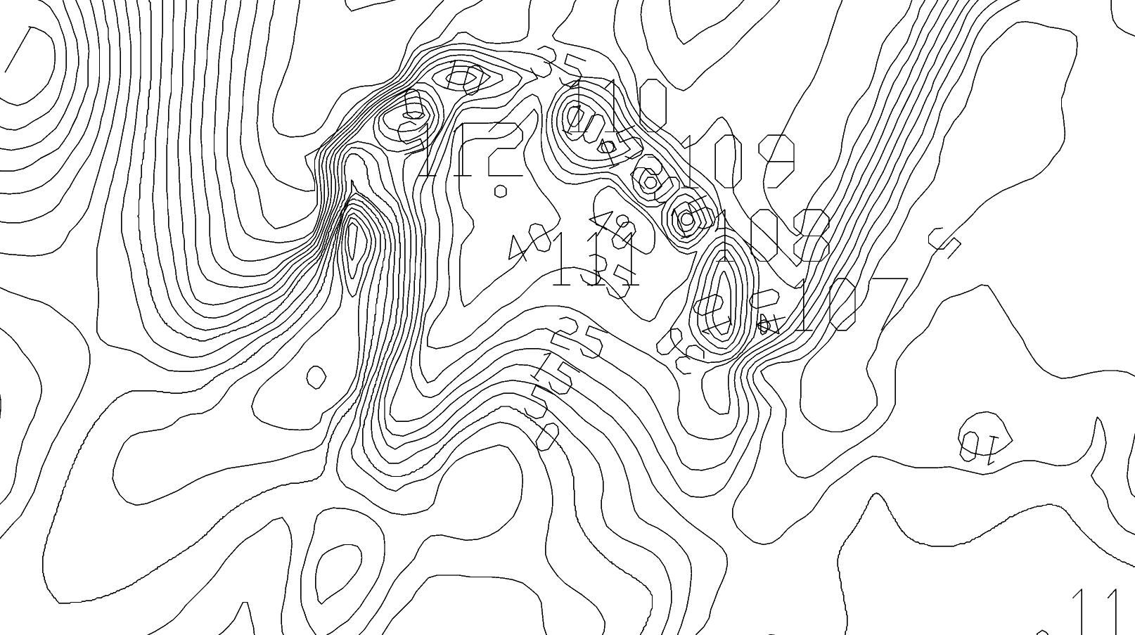

Промежуточный итог таков. При помощи программы PDF2DXF (связка Ghostscript + GSview + PStoEdit, в моем случае, конвертировала в векторный формат не разделяя на линии и полигоны) сконвертировал pdf в dxf. Затем, при помощи GlobalMapper, сконвертировал dxf в shp. При конвертации shp линейные и полигональные объекты сконвертировались в разные файлы. Файл линий я импортировал в Corel, там развернул кару на 90 градусов и экспортировал в черно-белый tif. Получилось как на картинке.
Благодарю всех участвовавших в обсуждении! Может есть более изящный способ?
- результат.jpg (249.56 КБ) 23764 просмотра

, зачем, если Вам нужен был вектр?развернул кару на 90 градусов и экспортировал в черно-белый tif
