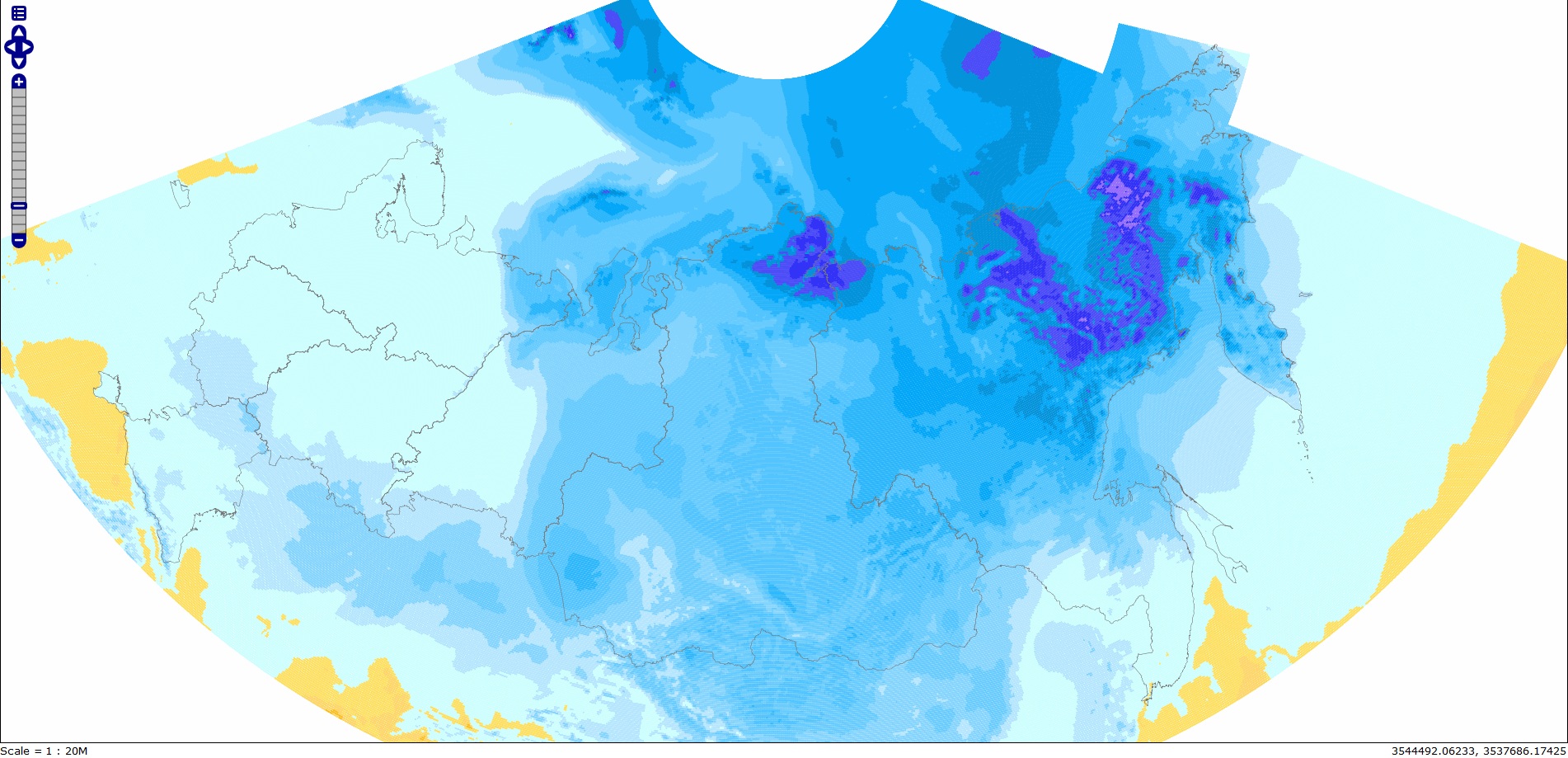

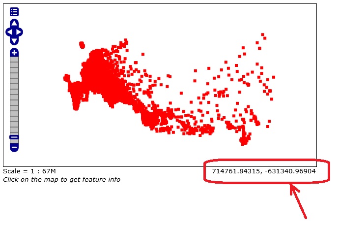

- Сообщения: 13
- Зарегистрирован: 22 янв 2015, 10:49
Re: Отображение карт в GeoServer
Вы были правы, это были предупреждения. Карта появилась, но похоже в цилиндрической проекции,
хотя я указала родную проекцию Нефедовой (8159). Что можно добавить для отображения карты в моей проекции?

- Сообщения: 13
Проблему к сожалению решила частично, но могу поделиться с этапами успешного появления на экране Geoserver'a карты России. Сначала исправила координаты X и Y, которые были неверно симпортированы в PostGIS. После решения проблемы в охватах вместо -33000 и 33000 получились нормальные значения: Мин(-5 900; -1 875) до Макс(3 765; 3 415). Затем оказалось, что отсутствовали права пользователя Geoserver'а на доступ к этой таблице (гранты нужно выставить в PostGIS).
А часть нерешенного вопроса следующая. Почему-то Широта/долгота ограничивающего поля - в пределах Мин (104,8;59,98) и Макс (104,98;60,03). Как сделать нормальные пределы?
Из-за этого у меня нет возможности на карте отображать широту и долготу. Впечатление такое, что расчет формулы, который делает Geoserver неверен. Я изменила файл espg.properties для X и Y (исходные данные требовали это): PARAMETER["False_Easting",4583.0], PARAMETER["Central_Meridian",105.0], PARAMETER["Latitude_Of_Origin",60.0]
