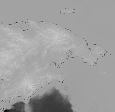

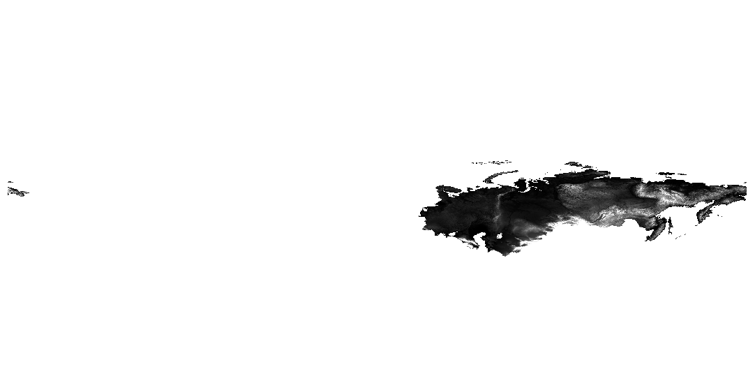

Обрезал ЦМР ETopo1 по границам СССР.
Теперь надо бы тот кусочек, который расположен восточнее долготы 180 и который одиноко болтается слева перенести на 360 градусов на восток, чтобы он соединился с остальной частью СССР (надеюсь санкции на меня за это не наложат).
Работаю в QGIS и SAGA. В QGIS есть модуль Affine Transformations, но он работает только с векторными объектами.
Может кто знает как это сделать?

Да, я сначала вырезал границей СССР основную часть, а потом сдвинув ее на 360 градусов западнее вырезал тот маленький кусок. Но это не принципиально. Уже переделал.

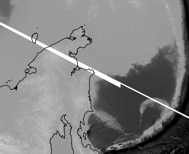

Получается вот так:

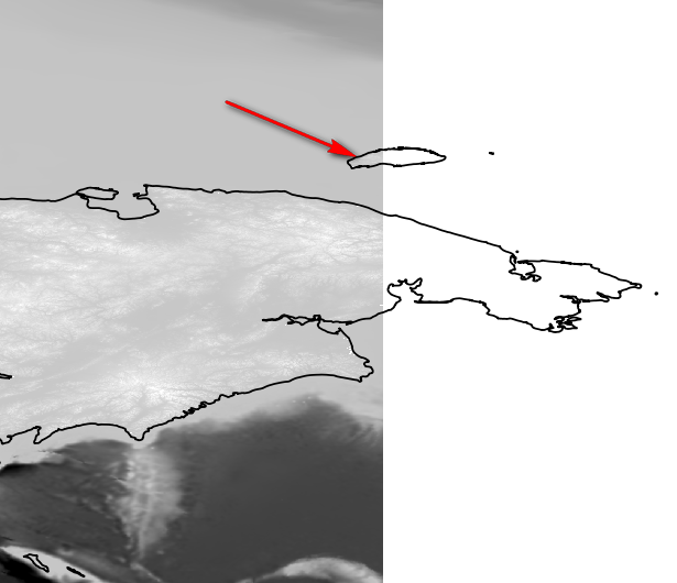

Это в проекции Albers-Siberia, описание которой есть по ссылке, которую дал Petruxin. Действительно кусочек оказался там, где он должен быть, но теперь белый разрыв все портит.
Причем в оригинальном не спроецированном файле ETopo1 данные на область этого разрыва есть, в чем можно убедиться например взглянув на остров Врангеля. В спроецированном варианте у него отсутствует западная половина, а в не спроецированном она есть.
Как с этим бороться?

Зачем же так уродовать исходные данные? Растр дан в географических координатах, так что логично использовать цилиндрическую проекцию, лучше равнопромежуточную. Пример:
+proj=eqc +lat_0=0 +lon_0=100 +lat_ts=60 +x_0=0 +y_0=0 +ellps=krass +towgs84=23.92,-141.27,-80.9,-0,0.35,0.82,-0.12 +units=m +no_defs
