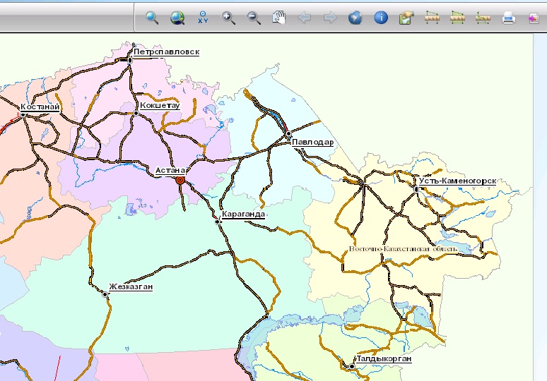

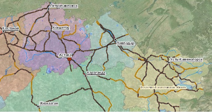

Добрый день! Уважаемые форумчане! Я пытаюсь опубликовать на ArcGIS 10.1 карту со слоем Basemap. Но при анализе карты перед публикацией выдает ошибку код 00037 "Слои базовой карты невозможно опубликовать непосредственно в сервисе", При нажатий на свойства ошибки дает возможность решения "Использовать как составной слой". При повторном анализе карты выдает ошибку код 00005 "Тип слоя не поддерживается", но при открытий опубликованного сервиса "публикация.jpg" подложка видна при нажатий на кнопку "экспорт jpeg". Результат экспорта "result.jpg". Вопрос "Почему не видно на публикаций?"
экспорт jpeg.jpg (5.45 КБ) 4110 просмотров

если подложка - это уже кэшированный сервис - ее нельзя повторно публиковать.
можно слои (не ссылающиеся на сервис) из базовой карты опубликовать как отдельный сервис.
