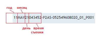

Сообщение bichek » 12 янв 2015, 11:05
pendduduk писал(а):Судя по имени это не RapidEye а один VHR от DigitalGlobe и дата тут 10 июня 2011 :)
а если так 11MAY21043452-P2AS-052549608020_01_P001 или 11JUN18054633-P2AS_R1C1-052549657010_01_P001?

Сообщение Aerial_mapper » 12 янв 2015, 11:38

Сообщение bichek » 12 янв 2015, 12:04
Aerial_mapper писал(а):
ну да, точно же! чота я затроил (, такто и pendduduk тоже прав)
Всем пасиб и С Новым Годом, господа)))!
