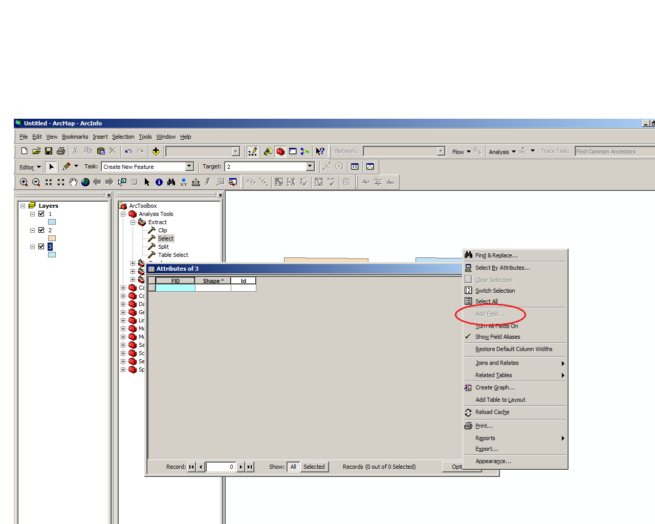

такая проблема
создаю шейп файл, делаю его полигоном, загоняю в arcmap и хочу задать ему площадь, но не получается!
в чем проблема? и как вообще задать площадь полигону?

Закройте сеанс редактирования шейпа
