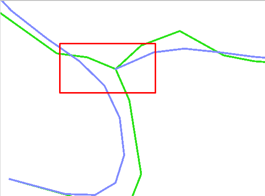

Есть отвекторизованный в bentley microstation .dgn и транслированный с помощью FME SafeSoftware шейпфайл
Это слой линий. Есть задача почистить и отгенерализовать его
Проблема в том, что топология не была сохранена. Потому после v.clean v.generalize получается как на картинке
Можно ли что-то с этим сделать?
Заранее благодарю!
Заранее благодарю!
- Зеленое - до, синее - после
- dangles.png (6.07 КБ) 26649 просмотров

А что у вас было до генерализации? И что хотите получить после (синие линии должны стыковаться с зелеными?)

Дмитрий, а там под картинкой подписано. Синее - после, зеленое - до. да, они должны состыковаться. В этом то и суть

Похоже, что-то было сделано не так на этапе создания/генерализации. Была ли построена топология при импорте данных? Какие именно инструменты генерализации использовались?
Если все ошибки такого типа, как на картинке (недолет), то можно их поправить, "прищелкнув" такие линии через инструмент v.clean с опцией snap

Если автор собирается генерализовать без построения топологии, но с её сохранением, то придётся разбить все линейные объекты на дуги, и генерализовать уже их. Тогда концы линий (бывшие узлы) останутся на месте.

Проблему удалось решить с помощью v.clean / v.build функциями grass.
Без построения топологии(разбивая структуру на отрезки) не все виды генерализаций/сглаживаний можно применить. Потому от этого пути отказался
Спасибо всем!
