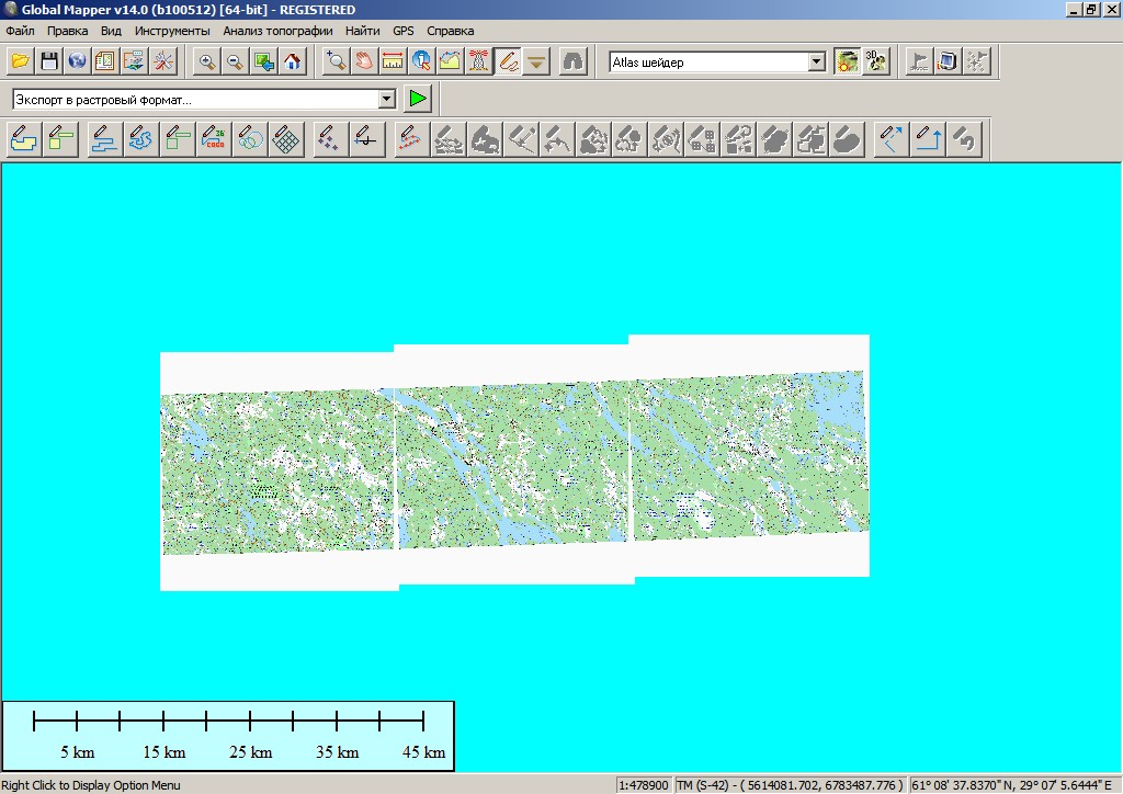

Уважаемые Гуру!
Есть несколько листов топокарт в формате OziExplorer - файлы .map и .png. Пытаюсь сделать из них топослой в arcMap. Для этого загружаю их в GlobalMapper и делаю экспорт в GeoTiff. Таким образом формируется правильная привязка карт в arcgis . Однако , фон становится видимым и белые фрагменты одних тайлов накладываются на другие (рис.1). Как можно убрать белый фон?

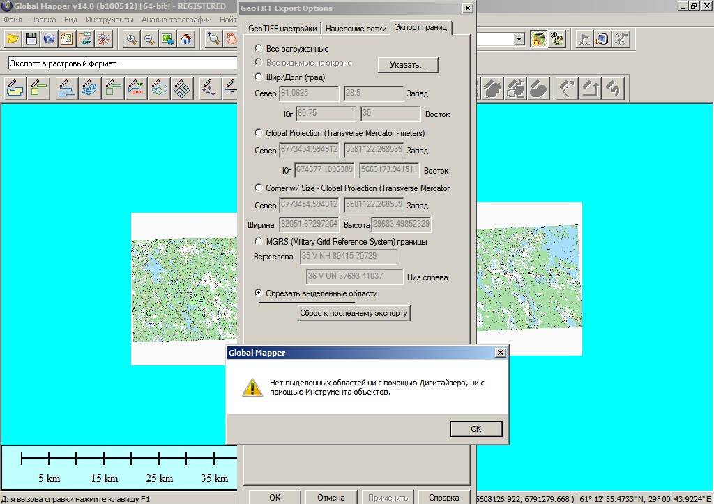

ericsson ,
1. не подскажете где управлять невидимостью окаймления рисунка? Не могу найти.
2. Прошу прощения за тупость, но и Инструмент объектов тоже не могу найти. Инструмент Дигитайзер не позволяет задать произвольный многоугольник обрезки. Хотя даже если найти как обрезать - затенения между смежными листами остануться.

- Сообщения: 3321
Re: Теряется прозрачность фона при конвертации из png в tiff
Поскольку вы все равно пользуетесь пиратской версией GM, снесите хоть русифицированную - там весь перевод только перевирает смысл пунктов меню, и только вредит пониманию того, как работает программа.
Зачем вы привели скриншоты - я совершенно не понимаю, они ничего не иллюстрируют, кроме того, что вы зачем-то сделали бирюзовый фон вместо такого же белого, как поля на ваших листах, о чем я вам писал выше.
Все настройки обрезки и прозрачности отдельных слоев находятся в свойствах слоя. Чтобы туда добраться, нужно пойти в Tools->Control Center, выделить слой (слои) и нажать кнопку Options.
Для обрезки каждого листа по границе - идете на закладку Cropping
Поскольку у вас листы имеют границы, проведенные по градусной сетке, вам нужно пользоваться опцией Crop to Lat/Lon boundary. Можете задавать обрезку для любого сочетания сторон, то есть, выделив слои, составляющие горизонтальный ряд, можете задать им всем сразу северную и южную границу. Потом для вертикальных рядов - восточную и западную.
Этого инструмента для решения вашей задачи достаточно.

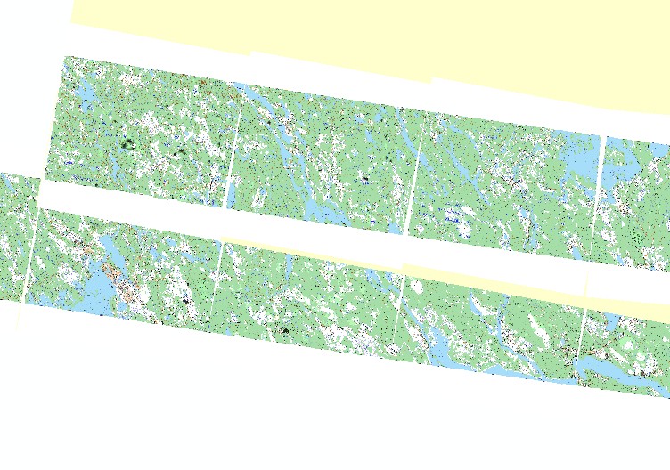

Tereha
- Сообщения: 423
- Зарегистрирован: 15 май 2010, 06:13
- Репутация: 7
Спасибо. Это хороший вариант, если еще придумать вариант как загружать одни и те же листы по горизонтальным слоям, потом по вертикальным. Я воспользовался другим методом с использованием плагина в photoshop.
P.S. Русификацию обсуждать не буду - я ее не ставил. Согласен что в оригинале все понятнее. Синий фон - позволяет увидеть края, которые нужно обрезать. Скриншоты приводил - чтобы легче было указать - где искать нужные пункты меню.

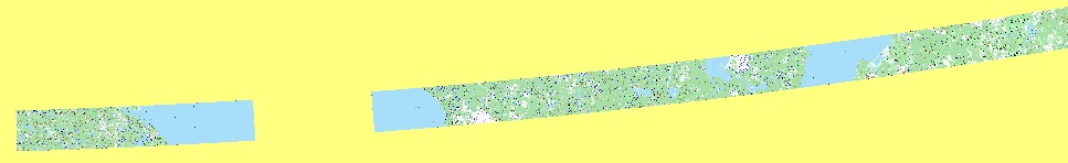

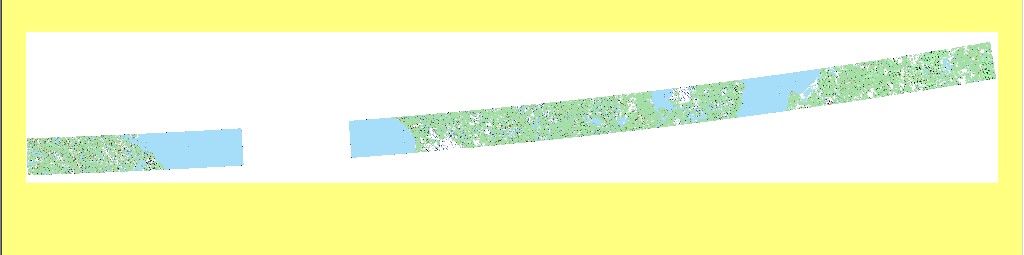

Проблема.
Загружаю в GlobalMapper файлы обрезанные с помощью PhotoShop(рис.1). Фон GM - сделал желтым, чтобы было явно видно, что файлы обрезаны. Выгружаю (Export) в виде Geotiff и загружаю полученный файл снова(рис.2). По краям появился фон, который затеняет соседние слои в arcgis. Как сделать чтобы его не было?

- Сообщения: 3321
Используйте опцию экспорта с прозрачностью фона, либо перепроецируйте свои слои так, чтобы границы имели прямоугольную форму (проекция Меркатора, например).
Или в ArcGIS задайте цвет для nodata. По-моему, все довольно очевидно.
1. Экспорт с прозрачностью фона - не дал результата. Пробовал. Изменился весь цвет и добавились красные вкрапления.
2. В ArcGIS действительно можно, так и делаю.
3. В форму Меркатора - ясно.
4. В настройках слоя есть опция - указать прозрачный фон. Пробую ее.
Получилось. Может что-то лишнее сделал.
1. В настройках слоев указал цвет фона - белый.
2. При экспорте указал "Сделать цвет фона невидимым"
Вообще - отличная программа. Спасибо.
