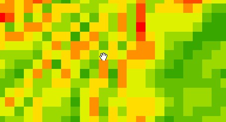

Всем привет. Помогите пожалуйста решить проблему (данный вопрос является продолжением темы: "Возможно ли перевести в вектор?" )
После конвертации TIN в растр (3D Анализ- Конвертация-Из TIN в растр) следующее:
уклон 1.jpg (20.03 КБ) 4704 просмотра
Т. е. сохраняет в маленьком разрешении. Поискал решения в справочнике, но не нашел решения: (http://resources.arcgis.com/ru/help/mai ... 003t000000, http://resources.arcgis.com/ru/help/mai ... 001s000000, http://resources.arcgis.com/ru/help/mai ... 009t000000).

Судя по приведённым ссылкам, CELLSIZE вы пробовали задавать при экспорте? И каков результат? Если размер ячейки игнорируется, то, скорее всего, проекция не задана.

При экспорте указывайте нужный вам размер ячейки.
СЧем меньше значение ячейки, тем больше разрешение растра.

Большое спасибо, Ariki. Получило-о-о-сь!!! Дай Бог Вам здоровья.
