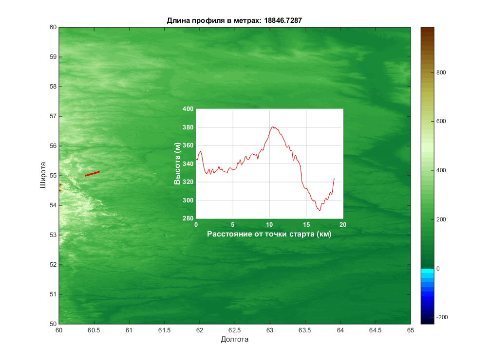

Опять в личке всплыл вопрос по профилям, поэтому немножко некропоста, дабы закрыть тему...
Прилагаю вариант, который учитывает возможность использования более одного тайла SRTM и вообще хитёр
clear
clc
[Z_UP, R_UP] = geotiffread('srtm_49_01.tif'); %считываем первый растр
[Z_DOWN, R_DOWN] = geotiffread('srtm_49_02.tif'); %считываем второй растр
GRID_SIZE=size(Z_UP,1);
map=[Z_UP;Z_DOWN]; % склеиваем их в одну матрицу
mapref=R_UP; % сохраняем матрицу привязки растра
% Делаем универсальный вариант с учётом того, какого размера растры - 6000
% или 6001
if GRID_SIZE==6000
mapref.RasterSize=[12000 6000]; % меняем размер, потому что теперь у нас не два растра 6000x6000, а один размером 12000x6000
mapref.LatitudeLimits=[50 60]; %корректируем значения границ по широте
mapref.LongitudeLimits=[60 65]; %корректируем значения границ по широте
else
mapref.RasterSize=[12002 6001]; % меняем размер, потому что теперь у нас не два растра 6001x6001, а один размером 12002x6001
end
%Точка начала профиля
lat1=54.99889;
lon1=60.37778;
%Точка окончания профиля
lat2=55.12726;
lon2=60.57104;
[z,rng,lat,lon] = mapprofile(double(map),mapref,[lat1 lat2],[lon1 lon2]);
% магия рисования. Делаем референсый вектор
R = georasterref('RasterSize', size(map), 'Latlim', mapref.LatitudeLimits, 'Lonlim', mapref.LongitudeLimits);
figure
%рисуем. geoshow работает фигово (жрёт многие оперативы и вообще
%некошерный)
grid2image(map, R)
hold on
%красим в иные цвета матрицу высот
zlimits = [min(map(:)) max(map(:))];
demcmap(zlimits);
colorbar
plot(lon,lat,'.-r');
xlabel('Долгота');
ylabel('Широта');
title(['Длина профиля в метрах: ' num2str(deg2km(rng(end))*1000)]);
%самая магия. рисуем один график внутри другого. цифры - в процентах от
%размера исходного графика
handaxes2 = axes('Position', [0.4 0.4 0.3 0.3]);
plot(deg2km(rng),z,'-r')
xlabel 'Расстояние от точки старта (км)'
ylabel 'Высота (м)'
%красим подписи в белый цвет
set(get(handaxes2, 'XLabel'), 'Color', 'w','FontSize',12,'FontWeight','bold')
set(get(handaxes2, 'YLabel'), 'Color', 'w','FontSize',12,'FontWeight','bold')
set(handaxes2,'XColor','w')
set(handaxes2,'YColor','w')
%а линии сетки в "радикальный чорный"
set(handaxes2,'GridColor','k');
set(handaxes2,'FontWeight','bold');
grid on
- untitled.png (169.75 КБ) 26288 просмотров
