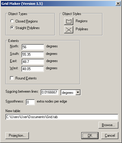

Пожалуйста помогите разобраться, нужно наложить в сетку Map info. ( Ск WGS 84). Создаю градусную сетку, но шаг линий можно выбрать 1 градус, а мне нужно нарисовать сетку через 1 минуту, если вбиваю в шаге линий 0,01666 г - сетка получается неточная. Как можно разрешить проблему и нарисовать корректную сетку через 1 минуту? :(

  • Границы рамки задайте кратными 3 минутам (0,05 градуса).
  • Снимите флажок "Округлить значения".
  • Задайте побольше знаков в шаге линий.

ой спасибо Ernie, все получилось :D
