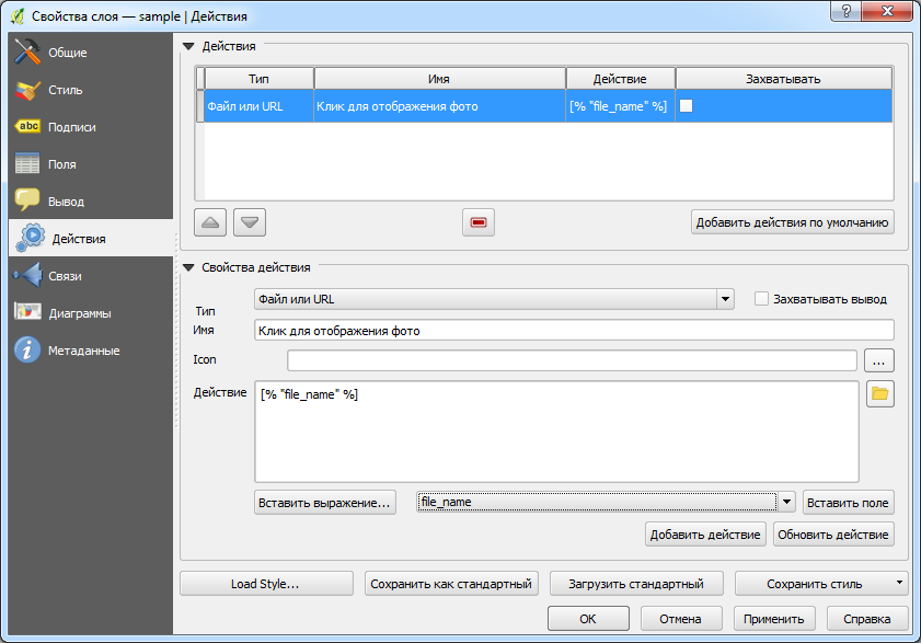

Здравствуйте
Можно ли напрямую или с помощью модуля для обычного shp файла (не слоя из postgresql) сделать привязку картинки (фотографий) для объектов?
Чтобы при клике по объекту отображалась картинка (фото)

Настраиваете действие как на картинке.
В поле file_name вносите полный путь к файлу фото.
Активируете соответствующий инструмент из "Выполнить действия объекта".
Инструментом кликаете на объекте.

Но предварительно надо привязать картинку к объекту.

Спасибо! Вроде бы получилось.
