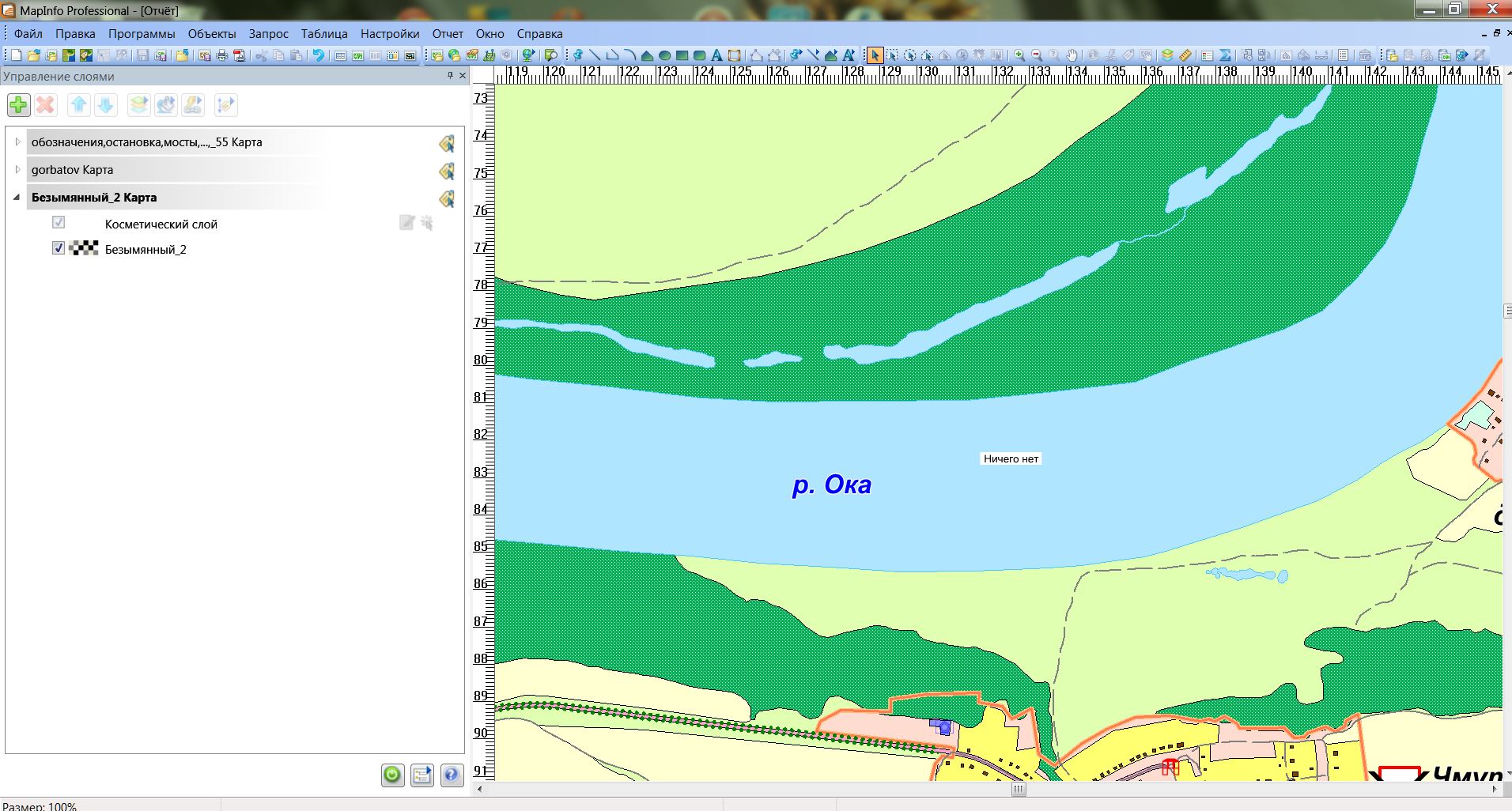

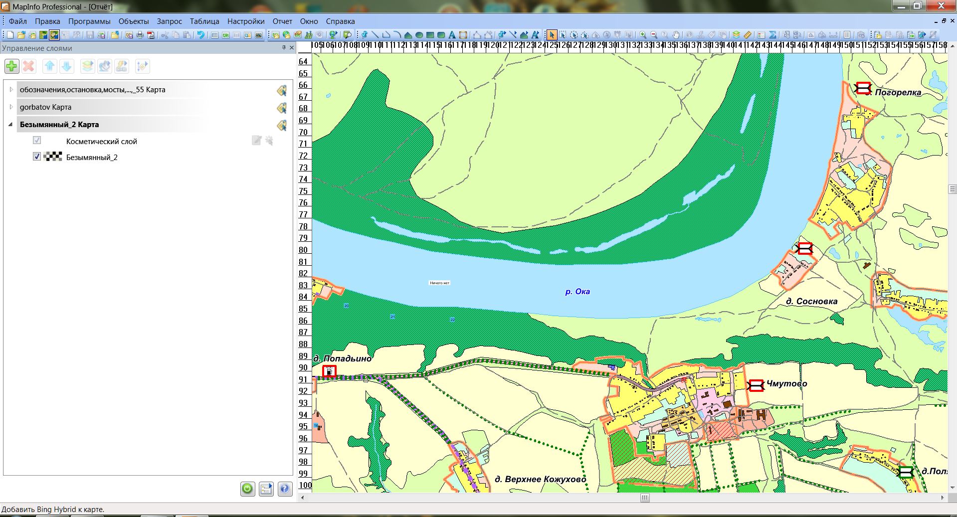

Ребята! Мне не везет с мэпинфо(( У меня новая проблема. В отчете прям на карте ставится надпись "Ничего нет" - она не выделяется, ее нельзя подкорректировать или убрать. Двигаешь карту - надпись остается на прежнем месте. В самой карте на этом месте река - и нет никаких надписей. Что делать и как быть? Надоело уже рисовать прямоугольнички закрашивая эту надпись. самое отвратительное то, что в очередную печать она может появиться в другом месте((( Пробовала на разных компьютерах и разных версиях Мэпинфо (но обе 12 ) - без изменений. Самое интересное что при разных масштабах оно отображается в разных местах - эдакий сюрприз! А если масштаб увеличить, а затем снова вернуть в исходное положение - надпись переместится в другое. место. Help :roll:

Похоже, на листе отчёта поверх рамки с картой лежит вторая рамка, пустая. Просто удалите её.

... Дважды кликнуть на рамку в Отчете и выбрать, ТО, что хочешь показать (карту, статистику, таблицу)
