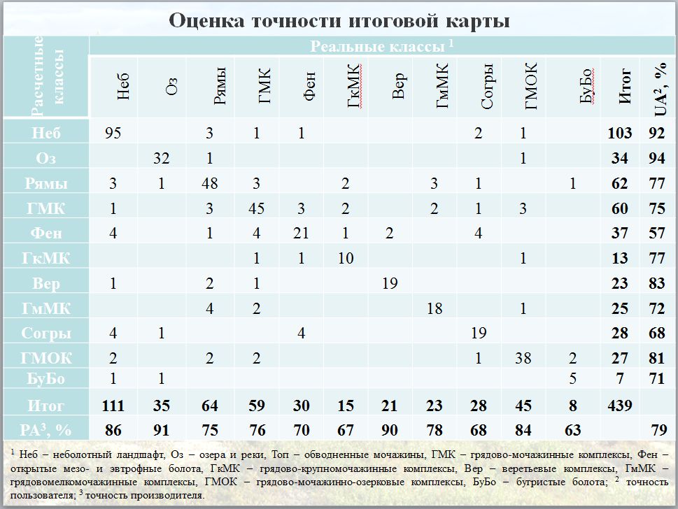

"Оценка точности итоговой карты проводилась путем визуальной интерпретации болотных ландшафтов по снимкам сверх(?)высокого разрешения (SAS.Planet) на основании 439 случайно выбранных точек".
Матрицу ошибок см. в приложении. Так как точки задавались случайно, их кол-во зависит от распространенности каждого класса в изучаемом регионе. Интуитивно кажется, что это правильно, хотя для бугристых болот явно надо больше. Ссылку ставлю на Congalton, 1991 - судя по ее цитируемости, это одна из самых основополагающих работ по данной теме.
"...Помимо этого, для каждого снимка индивидуально рассчитывалась программная ошибка классификации (?) (Kappa); когда Kappa оказывалась ниже 90%, тестовые участки перезадавались до достижения удовлетворительного результата". Важно ли это упомянуть?
Оценка точности.jpg (107.61 КБ) 16494 просмотра
Чтобы избежать этого эффекта используется т.н. стратифийированный отбор проб (для каждого класса случайные точки генерируются отдельно) - в том же Congaltone это описано.
Скорее всего, программой расчитывалось совпадение результатов классификации с исходными эталонами с помощью каппы. Это вспомогательная инф., если каппа даже в этом случае очень низкая, необходимо перезадавать эталоны. А оценку точности надо проводить по независимым от исходных эталонов данным, т.ч. эту инф. можно не приводить.

>> Кстати, у вас на слайде в подписях есть ошибка пользователя и ошибка произвоителя, а в таблице второй ошибки - нет. Кроме того нет результирующей точности.
Странно, я вижу и ту, и ту. Результирующая точность - 79%.
>> Нужно указать, как именно вы рассчитывали точность, подозреваю, что использовалась простая матрица ошибок.
Т.е. ссылка должна выглядеть так: "использовалась простая матрица ошибок (Congalton, 1991)"?
Да, мне изначально понятно, как это сделать. Не понятно было, нужно ли. Ну и в целом, минимально достаточна ли проделанная оценка точности?
Ясно, я так и думала.
Сорри, действительно.
Нужно, когда классы сильно разного объема, чтобы сократить объем работы по верификации. Потому что существует негласное правило (озвучено в какой-то из более поздних статей Конгальтона), что на класс должно приходиться не менее 50 точек, а лучше больше.
Как-то так
Loup
Сообщения: 30
Зарегистрирован: 23 ноя 2010, 18:20
Re: Методика, нужны советы и критика
Сообщение Loup » 02 дек 2014, 19:55
Ага, т.е. каждый класс догнать до 50, т.е. минимум 50*10 = 500 точек при используемой типологии. Отлично, не так уж и много, постараюсь.
