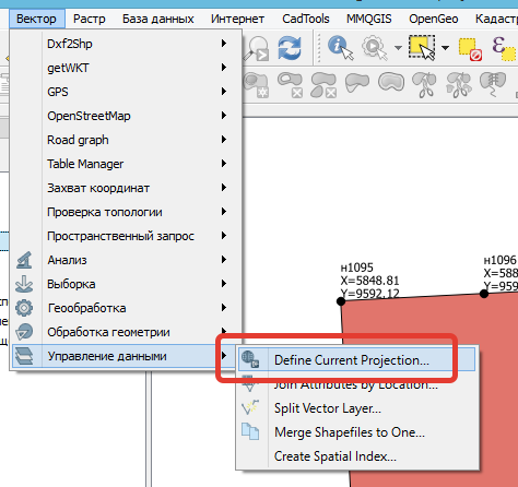

Как можно решить на pyqgis задачу перепроецирования векторных слоёв (из шейп-файлов) в проекте QGIS?
Простое setCrs() у векторного слоя не изменяет PRJ-файл у шейпа, что логично, источник может быть какой угодно. А мне нужно изменить описание системы координат у источника данных типа шейп-файл.
"Ручками" это делается так:
2014-11-21 17-14-02 Скриншот экрана.png (37.81 КБ) 4205 просмотров
вот как добраться до этого программно и как программно узнать пользовательские проекции?

1. Я делаю плагин для QGIS, поэтому GUI под названием QGIS у меня уже есть.
2. мне (потенциальному пользователю) очень хочется видеть стандартный и знакомый диалог выбора системы координат QGIS. Используется 5-6 пользовательских систем
