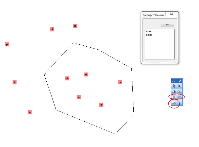

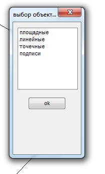

вот еще способ, писал я когда то утилиту по этому вопросу.
запускаете утилиту, в настройках указываете таблицу, в которой нужно выбрать объекты. Далее - 2 кнопки в третьем ряду позволяют выбирать объекты по типу
