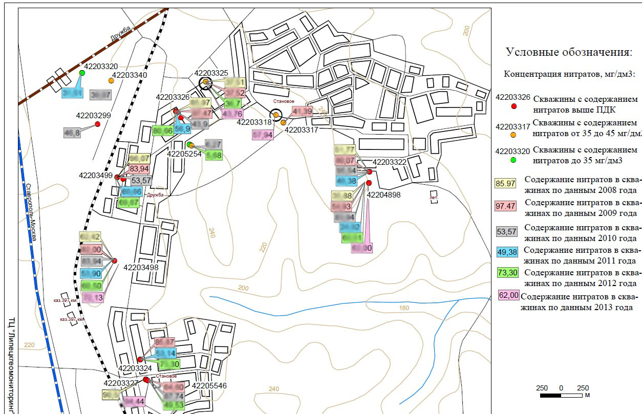

Здравствуйте, уважаемые форумчане! Будьте так любезны, подскажите мне пожалуйста, в какой программе можно сделать подобную карту. Изображение было скопировано их pdf-файла, причём в pdf при применении инструмента "Картографическое местоположение" отображаются координаты положения курсора.

на вид автокад

В любой картографической, которая умеет сохранять в GeoPDF.

а я вот не знаю - как в AutoCAD'е, сделать pdf с гео-привязкой
Лучше ещё изучить Map/Civil 3D
Update: Так и есть - не умеет
Geospatial PDF
Картинка выше может быть сделана в Bentley Microstation

Вид выносок подписей точно не автокадовский...

а не цывил 3д разве?

Это все гадание "на кофейной гуще". Чертеж мог быть выполнен спец. надстройкой к AutoCAD, а может и в нескольких программах(в качестве подложки - топосъемка того же Civil 3D или Credo). В общем вариантов - тьма.

Благодарю вас всех за вашу помощь! Я всё же пошёл другим путём и создал подобную карту (с немного иным внешним видом) при помощи Mapinfo (подложка) + COREL DRAW (выноски). PDF, как оказалось, можно в данной работе сделать и без геопривязки, но, всё же, если не затруднит, подскажите, пожалуйста на будущее, в какой программе лучше всего её осуществить!

Тупиковый путь, необходимо убрать из этой цепочки COREL DRAW.

Знаю, что в ArcGis точно можно делать такие выноски, и скорее всего в Mapinfo тоже.

Если вам нужны выноски - берите CAD
например AutoCAD Map/Civil 3D (хотя такие выноски (чтоб хвост сам тянулся) создать там... надо будет хоршо пораскинуть мозгами)
и в топку Mapinfo
