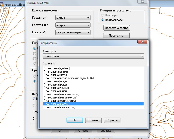

Имеется набор слоёв экспортированные из MapInfo 12 (TAB) в SHP(ArcGIS 10.2 for Desktop). В MapInfо режим окна карты следующее:
(Экспортировал в ArcGIS поточу, чтобы кроме карты рельефа строить другие тематические карты). В ArcGIS-е слои отображаются без системы координат. Там же (в ArcGIS-е) построил TIN-поверхость (карту рельефа). Мне известны некоторые точки привязки для данной карты. Как можно карту привязать и построить на ней координатную сетку? Попробовал через "Инструменты Spatial Analyst > Интерполяция> Топо в растр". Растр построил. Не привязывается. Может сам где-то не правильно делаю. Объясните пожалуйста, кто знает, по-подробнее.
