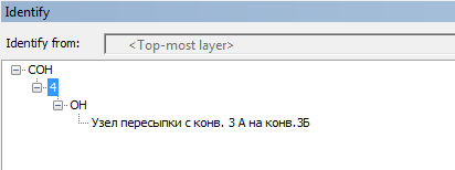

Две связанные неграфические таблицы. Для таблицы СОН отображается поле ObjectID (выделенная цифра 4). Можно ли поменять поле отображения?

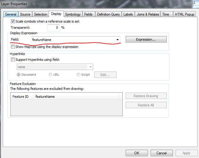

Re: Отображение поля в связанных таблицах
посмотрите в свойствах слоя СОН, на вкладке Display, какое поле выбрано для отображения названий объектов. При необходимости замените.

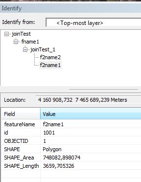

специально проверил.
связь по полю Id. названия объектов в дереве окна Identify видны в соответствии с настройкой отображаемого поля.

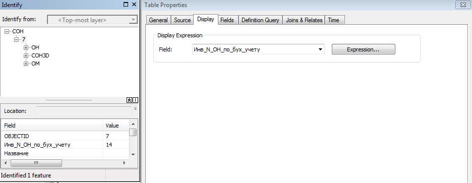

Сам не понимаю, в чем проблема. Пока отличие только в том, что у меня таблицы неграфические.
И еще..На чем основано отображение поля у связанных таблиц, которые не были добавлены в окно ArcMap (соответственно, нельзя изменить свойства отображения)?
Обе таблицы неграфические. Идентификацию делаю по строке в таблице атрибутов (правой кнопкой по левой панели строки). Сейчас механизм связи установлен на уровне БГД. Но и контекстный тоже пробовал.
В общем, для графических таблиц опция выбора поля отображения отлично работает. Для неграфических нет. Видимо, "косяк" (свойство) программы.
