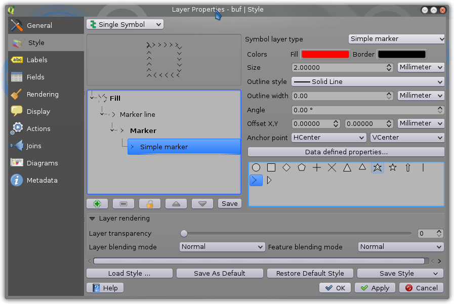

Уважаемые gis-lab'oвцы!
Polygon: как получить в ESRI-shp-файле направление записи ребер полигона:
записан полигон по часовой или против часовой стрелки?
Средствами gdal/ogr и Python geo-библиотек?

Это очень легко сделать средствами QGIS без использования каких-бы то ни было скриптов. Достаточно сделать такой стиль оттображения полигона: выставьте тип символа "Outline: Marker line" и в настройках маркера выберите стрелочку вправо. См. скриншот. С таким стилем будет наглядно видно направление рёбер полигонов в слое.

спасибо, SS_Rebelious! буду знать...
