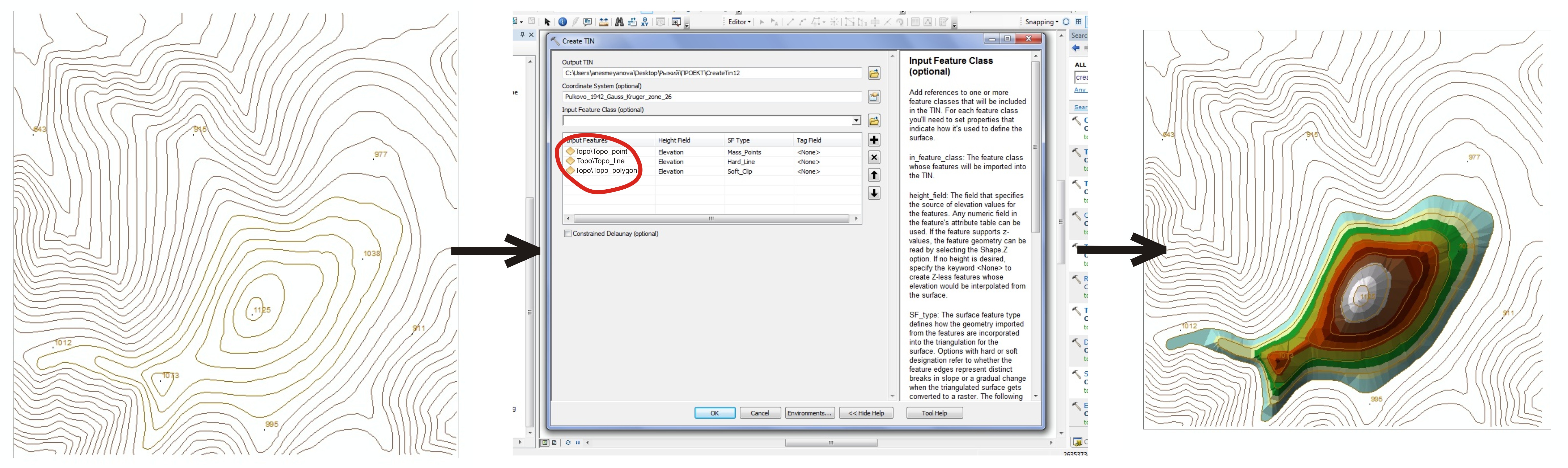

[attachment=0]Пример.jpg[/attachment]Здравствуйте.
При построении поверхности TIN (create TIN 3D Analyst) по векторным данным рельефа (изолинии рельефа и точки вершин) не получается построить поверхность по трем классам пространственных объектов разом - линии, полигоны и точки. В диалоговое окно create TIN добавляются все три класса, ошибки не выдает, а в итоге на карте поверхность строится только по слою, содержащему полигоны.
По отдельности строятся все поверхности. При использовании Edit TIN - все тоже самое.
Подскажите, в чем может быть дело.
Во вложении - картинка для наглядности.
Спасибо!

Доброго времени.
Почитайте синтаксис инструмента
http://resources.arcgis.com/ru/help/mai ... 001v000000
у вас полигоны выбраны в тип объектов softclip, что и обуславливает границы TIN
