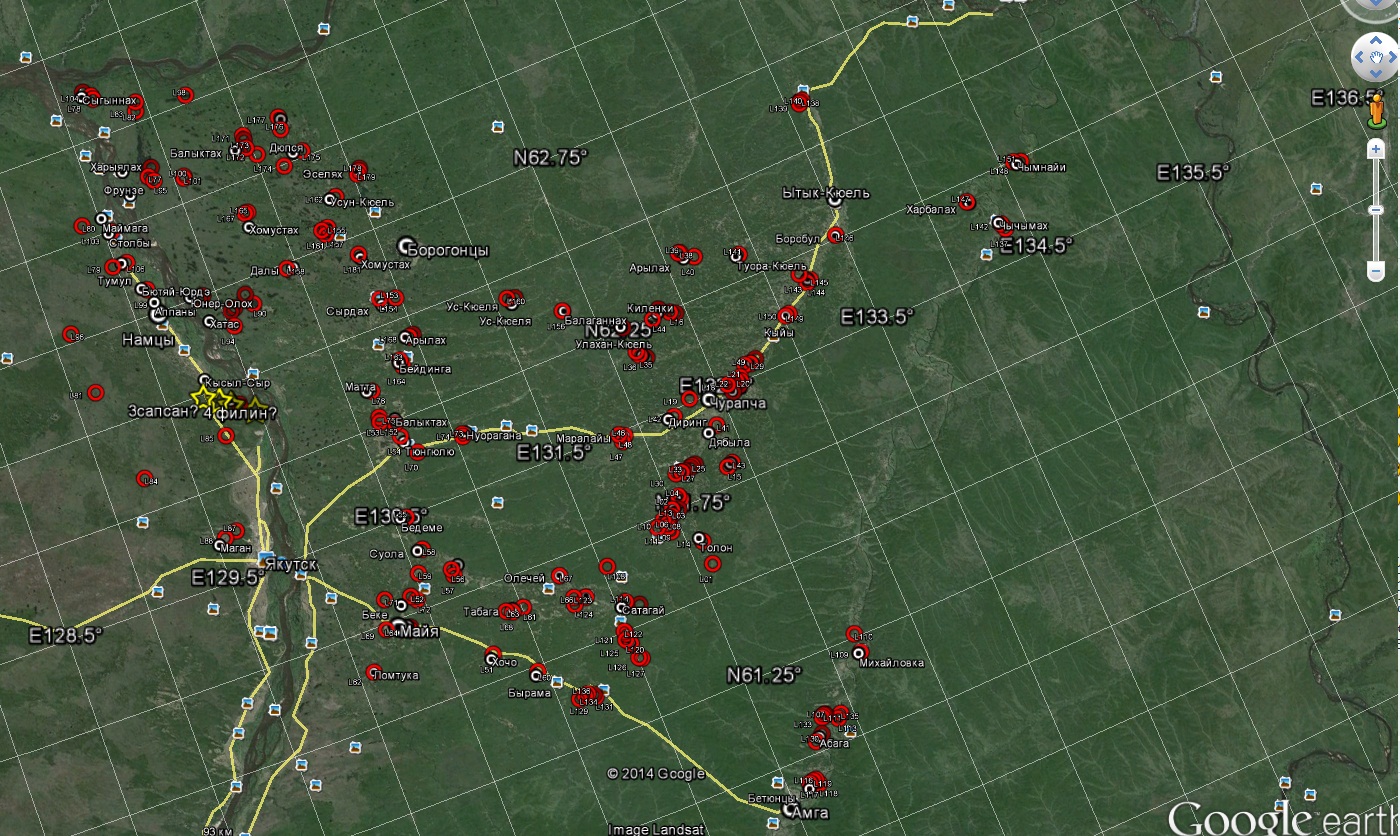

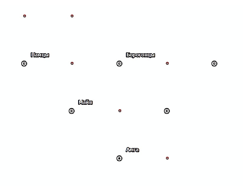

Попросили перенести метки из Гугла Ёрз в шейп, попробовал через инструмент ArcToolBox -> Конвертация -> KML в слой. Получается какакя то бедиберда. Атрубуты нормальные, а вот точки стоят в шеренгу как солдаты на плацу скучковавшись в 12 групп, хотя точек около 300. Как победить это? Может кто сталкивался :?:
После конвертации в ArcGIS
Точки в Гугле Ёрз

Региональные настройки => разделитель целой и дробной части

Пуск\Панель управления\Язык и региональные стандарты\Дополнительные параметры\Разделитель целой и дробной части
в kml - скорей всего точка, а Арка чтит местные понятия => при парсинге дробная часть теряется

TRIR большое спасибо!!! Все получилось!!! Я поставил тебе 2 лайка :D
