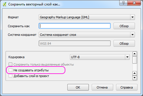

Что у вас чекбоксом "Не создавать атрибуты" при экспорте?

dab писал(а):Что у вас чекбоксом "Не создавать атрибуты" при экспорте?
Уважаемый Dab там у меня нет галочки.

agrozema писал(а):Как ВЫ это сделали поподробнее...
1. открываете в QGIS shp в кодировке cp1251
2. активируете слой, потом через меню "Слой" / "Сохранить как..." в кодировке utf8
Картинка во втором посте темы.
QGIS 2.4.0
