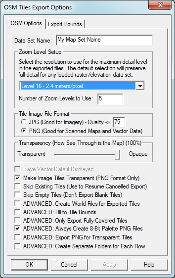

нарисовали png, где картинка имеет слой с альфа каналом от 20 до 80.
При экспорте в OSM titles результат теряет прозрачность (альфа канал везде становиться 1)
Как сделать чтобы чтобы картинка сохраняла альфа канал ??
Версия Global Mapper 15.
Настройки прилагаю.
Хотя побывал все варианты)

Уберите галку с Always create 8-bit palette PNG files.
Дело в том, что далеко не все программы (т.е. библиотеки, которые пишут PNG) умеют формат, где цвета - палитровые, а альфа-канал при этом тоже восьмибитный. Обычно восьмибитный альфа-канал бывает только в 24-битных полноцветных PNG. Вот нарежьте в них, а потом пройдите по ним внешним квантизатором типа PNGnq.

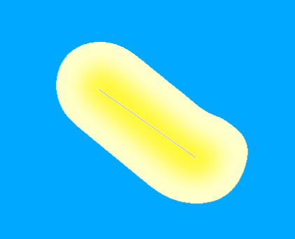

ericsson спасибо за ответ, но убирание галки ни как не повлияло на результат.
прилагаю исходный файл и получаемый результат после нарезке с убранной галкой.
Может будут какие-нибудь ещё варианты?
- исходник
- облако.png (1.17 МБ) 8661 просмотр
- результат в браузере после нарезки
- 12.png (27.61 КБ) 8661 просмотр

По ходу дела, вы наткнулись на ошибку в программе. Я давно этого не делал, но помню, что в какой-то версии работало нормально.
Пишите баг-репорт на почту поддержки, опишите ситуацию, что, мол, хотя галка "генерировать 8-битные тайлы" снята, они все равно оказываются восьмибитными.
