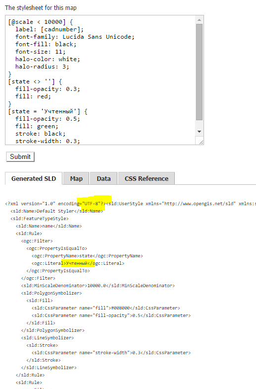

geoserver 2.5 css styling, проблемы с русскими символами в фильтре
[@scale < 10000] {
  label: [cadnumber];
  font-family: Lucida Sans Unicode;
  font-fill: black;
  font-size: 11;
  halo-color: white;
  halo-radius: 3;
[state <> ''] {
  fill-opacity: 0.3;
  fill: red;
[state = 'Учтенный'] {
  fill-opacity: 0.5;
  fill: green;
  stroke: black;
  stroke-width: 0.3;
проблема тут [state = 'Учтенный']
если использовать латинские символы или цифры, то работает.
что делать, как решить проблему?

А как? Получающийся sld utf-8

а SLD созданный по этим же данным в QGIS, воспринимается Geoserver'ом нормально.

С той же проблемой столкнулся
Вопрос:
Что нужно прописать в CSS, что в формируемом по нему SLD стояло
<?xml version="1.0" encoding="WIN-1251"?>
( вместо
<?xml version="1.0" encoding="UTF-8"?>

Вопрос в том, что прописать в CSS, чтобы в SLD автоматом было "Windows-1251" а не "UTF-8"?
Сейчас по
	stroke: grey;
он мне генерирует
<?xml version="1.0" encoding="UTF-8"?><sld:StyledLayerDescriptor xmlns="http://www.opengis.net/sld" xmlns:sld="http://www.opengis.net/sld" xmlns:ogc="http://www.opengis.net/ogc" xmlns:gml="http://www.opengis.net/gml" version="1.0.0">
  <sld:NamedLayer>
    <sld:Name>Default Styler</sld:Name>
    <sld:UserStyle>
      <sld:FeatureTypeStyle>
        <sld:Rule>
          <sld:LineSymbolizer>
            <sld:Stroke>
              <sld:CssParameter name="stroke">#808080</sld:CssParameter>
            </sld:Stroke>
          </sld:LineSymbolizer>
        </sld:Rule>
        <sld:VendorOption name="ruleEvaluation">first</sld:VendorOption>
      </sld:FeatureTypeStyle>
    </sld:UserStyle>
  </sld:NamedLayer>
</sld:StyledLayerDescriptor>
И русские символы в фильтрах полей я использовать не могу..

Да, действительно через такой костыль получается:
1. Открываем в СSS редакторе стиль (CSS), правим его, обновляем - в этом момент генерируется обновленный SLD, но с UTF-8 в зголовке.
2. Сразу же (!) заходим через UI в редактор стилей, открываем соответствующий стиль SLD, заменяем в заголовке UTF-8 на Windows-1251, сохраняем.
Если нужно обновить CSS - то повтоярем 1 и 2.
Если до 2 слой пойдет отдавать по WMS - будет ошибка.
Кто придумает проще - напишите)
