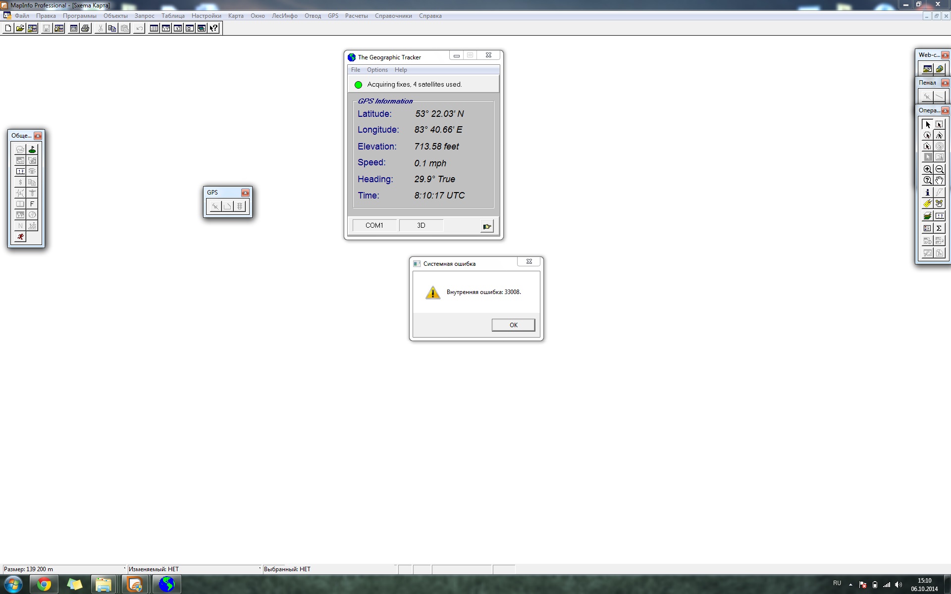

пробовал установить 'Geographic Tracker 3.2 - Special MapInfo Edition' и 'Geographic Tracker 3.3 - Special MapInfo Edition'
Сама программа 'Geographic Tracker' видит приемник через виртуальный COM1, но при попытке подключения через MapInfo вылазит сообщение о системной ошибке 33008
(PS: разработчикам тоже написал о проблеме)

- Сообщения: 3321
Re: Mapinfo 8.5, навигация в реальном времени
Если плагин показывает координаты, которые принимает от GPS, как на скриншоте, значит с протоколом совершенно никаких проблем нет.
