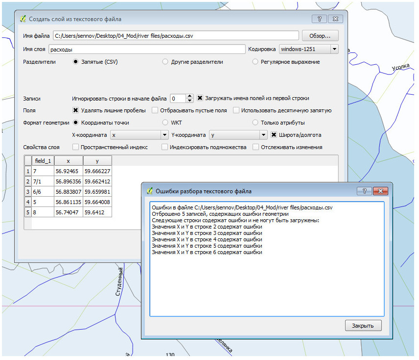

Подскажите, пожалуйста, если кто может - какие ошибки геометрии оно имеет в виду? :?:

Снимите галочку "широта/долгота". Нужную проекцию можно будет задать в свойствах и так.
Ещё может быть дело в знаке разделителя. Может быть, нужны запятые.

Спасибо, Эдуард. Действительно, достаточно было снять галку. И зачем только ее придумали? :D

bublik писал(а):Действительно, достаточно было снять галку. И зачем только ее придумали?
В оригинале не "Широта/долгота", а "DMS coordinate", т. е. координаты в формате "градусы минуты секунды".
