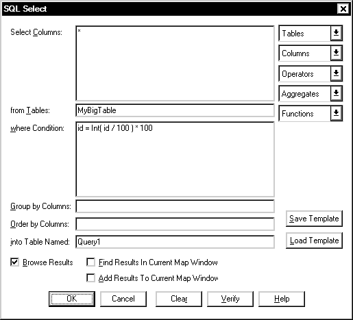

Select * From MyBigTable Where id = Int( id / 100 ) * 100- Вложения

Ребята, это же MapInfo. От SQL там одно название.
придётся заменить аналогом substr():
Аналога оператору % нет, заменяем "id % 100" остатком от вычитания целого числа сотен:
id like '%00'Код: Выделить всё
Right$( Str$( id ) , 2 ) = "00"Код: Выделить всё
id % 100 = 0Код: Выделить всё
id = Int( id / 100 ) * 100The purpose of computing is insight, not numbers

Огромное спасибо всем!!!!!! Получилось вот так - Right$( Str$( id ) , 2 ) = "00" - остальное пока не попробовала!!!!! Выручили
