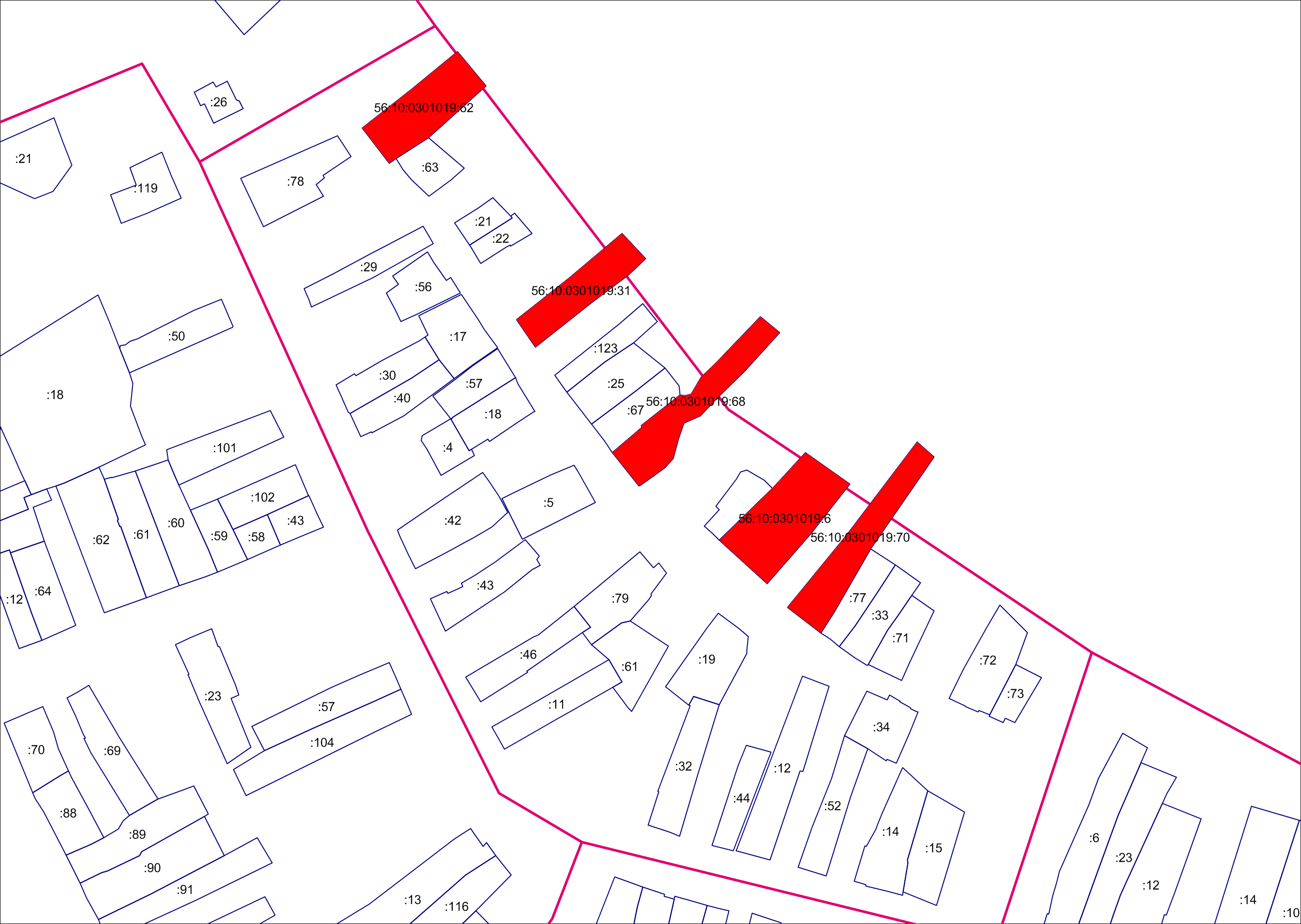

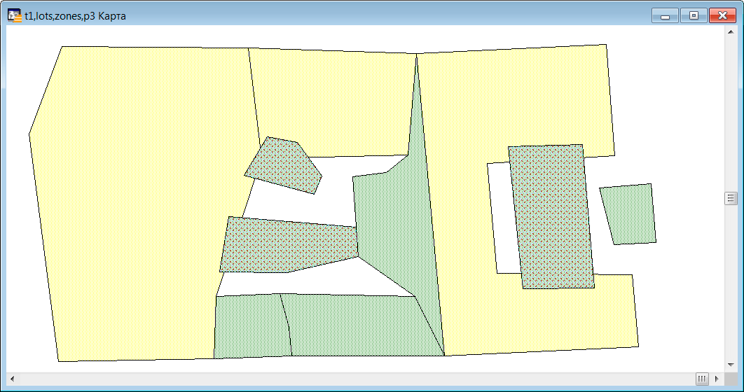

- Вот так это выглядит
- Untitled.jpg (1.23 МБ) 12682 просмотра

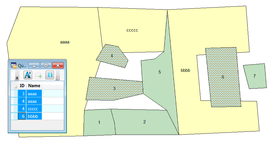

Re: Нахождение одного ЗУ в нескольких территориальных зонах
Вот вариант запроса решающий эту задачу (сформирован через меню SQL-запрос).
Select lots.ID, zones.Name from lots, zones where lots.Obj Intersects zones.Obj And AreaOverlap(lots.obj,zones.obj)>0 into Selection
Его можно сохранить и при необходимости загружать. На мой взгляд, такой подход более технологичен, требуется всего две операции загрузить запрос и выполнить запрос.

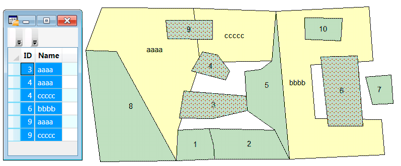

Приведу еще раз картинку с результатом выполненного запроса. Желтое – зоны, зеленое – участки. Три участка выбрано. Добавлено изображение таблицы выборки в виде списка.
- miHG021.png (14.12 КБ) 12532 просмотра

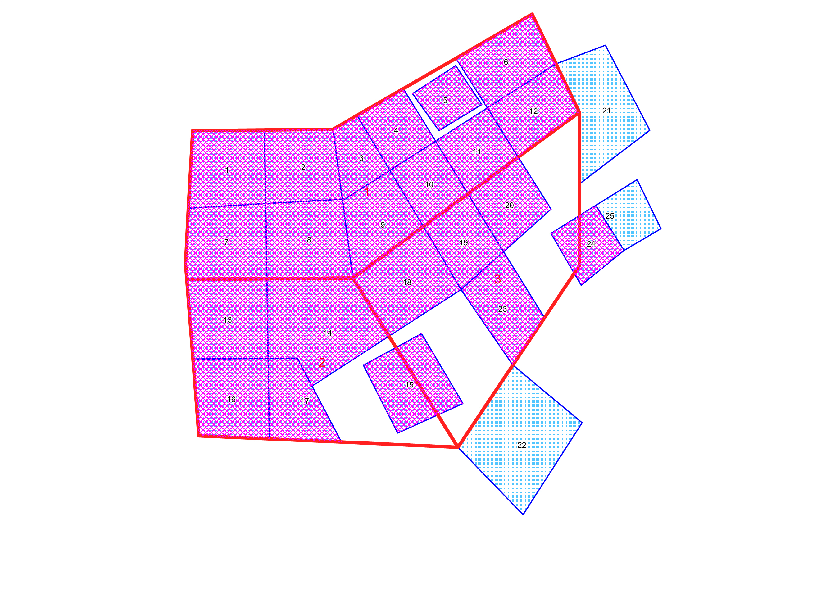

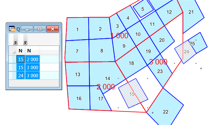

Смоделировал...
В архиве пример данных. Рабочий набор сразу откроет с временными колонками, тематикой и выборкой от thegeo.
Можно подвигать узлы и увидеть как изменяется тематика.
Выборка не работает, так как ситуация действительно сложнее (полагаю это я не очень толково объяснил, какого результата нужно достичь).
На рисунках результат.
- Запрос участки.Obj intersects зоны.Obj and areaoverlap(участки.obj,зоны.obj)>0
- сп2.jpg (3.89 МБ) 12493 просмотра
- Динамическое обновление
- сп1.jpg (2.75 МБ) 12493 просмотра
Я уже пробовал дополнить Ваш запрос таким условием (только со знаком "<>" - дает тот же результат), но на моём примере он почему-то выбирает участки № 11 и 20. Добавил узлы к зонам на углах участков и 11-й "ушёл" из выборки... Может у запроса требования к точности выше?
- ginpetr
- Сообщения: 385
- Репутация: 140
- Откуда: Орск
Так и есть, всё дело в точности. Там границы в результате "внутрипрограммных округлений" зашли друг на друга на 2 мм.

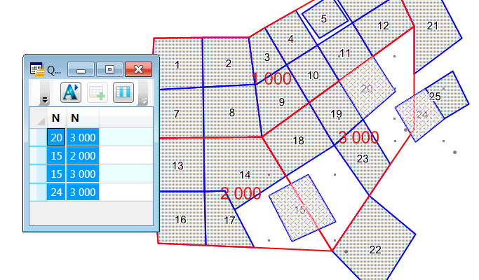

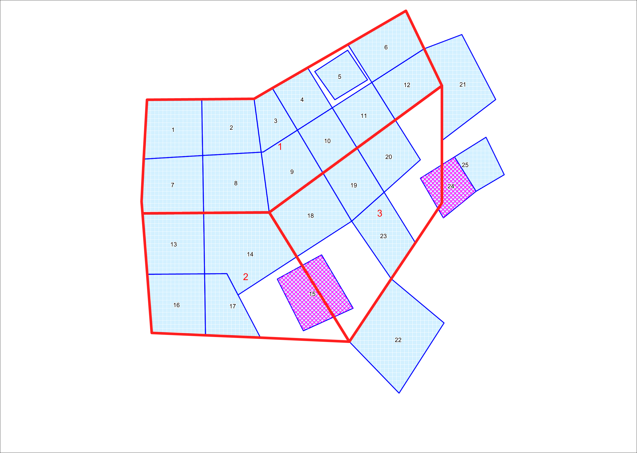

Результаты, полученные с использованием ваших данных (рис.1).
Запрос:
Select участки.N, зоны.N from участки, зоны where участки.Obj Intersects зоны.Obj And AreaOverlap(участки.obj,зоны.obj)<Area(участки.obj,"sq m") And AreaOverlap(участки.obj,зоны.obj)>0 into Selection
Для участка 20 можно отметить, что здесь граница зоны пересекает границу участка. Если границы объектов строго совпадают в узлах, такого не будет.
Подредактировал запрос и получил нужный результат (рис.2).
Select участки.N, зоны.N from участки, зоны where участки.Obj Intersects зоны.Obj And AreaOverlap(участки.obj,зоны.obj)<(Area(участки.obj,"sq m")-1) And AreaOverlap(участки.obj,зоны.obj)>0 into Selection
Однако здесь конечно есть некоторый элемент произвола (1 кв.м. точность представления площади в КП). Вероятно, все это имеет связь с точностью представления координат.
Запрос:
- рис.2
- miHG027.png (23.88 КБ) 12441 просмотр
- рис.1
- miHG026.png (25.07 КБ) 12441 просмотр
