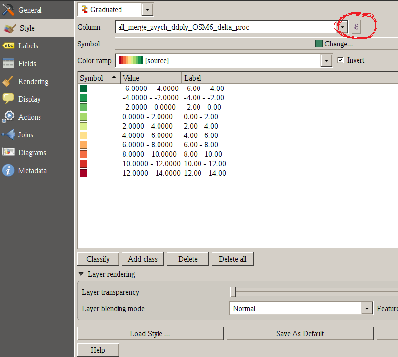

Помогите, пожалуйста, разобраться! В свойствах стилей можно использовать логические условия для цветовой заливки? Мне нужно отрисовать карту с заливкой полигонов по интенсивности одного признака и с условием "другой признак равен..." (чтобы отрисовать не всю страну, а только одну область). Насколько я понял - для этого нужно вызвать менеджер выражений (см. рисунок). Однако, у меня не получается составить работоспособное выражение. Можно-ли вообще задавать логические фильтры при цветовой заливке?
Кнопка менеджера выражений

работоспособное выражение должно выглядеть что-то вроде "имя поля"="название области"(или еще что-то, зависит от того что вы хотите отфильтровать)
после этого классифицируете

Вместо градуированных значений (Graduated) в верхнем комбо-боксе нужно выбрать "Правила". Тогда появится возможность задавать правила на основе SQL-запросов и каждому правилу назначать стиль. Причём SQL знать необязательно, там очень мощный редактор запросов, который поможет составить выражение.
