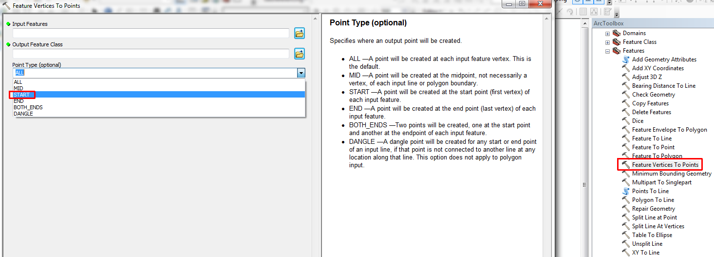

Игорь Лебедь
Сообщения: 452
Репутация: 101
Re: Выделение начала gpx трэка
Сообщение Игорь Лебедь » 26 сен 2014, 11:39
Alessandro писал(а):ну в общем у меня есть координаты точки начала.
теперь как быть?
добавляю новый объект в слое? потом меняю его стиль? и делаю к нему подпись?
а можно как то добавить подпись к трэку, чтобы выводился в начале трэка и не надо было добавлять новый объект?
Вот так Вам надо сделать:
Спойлер
Буфер обмена01.png (90.4 КБ) 9233 просмотра
