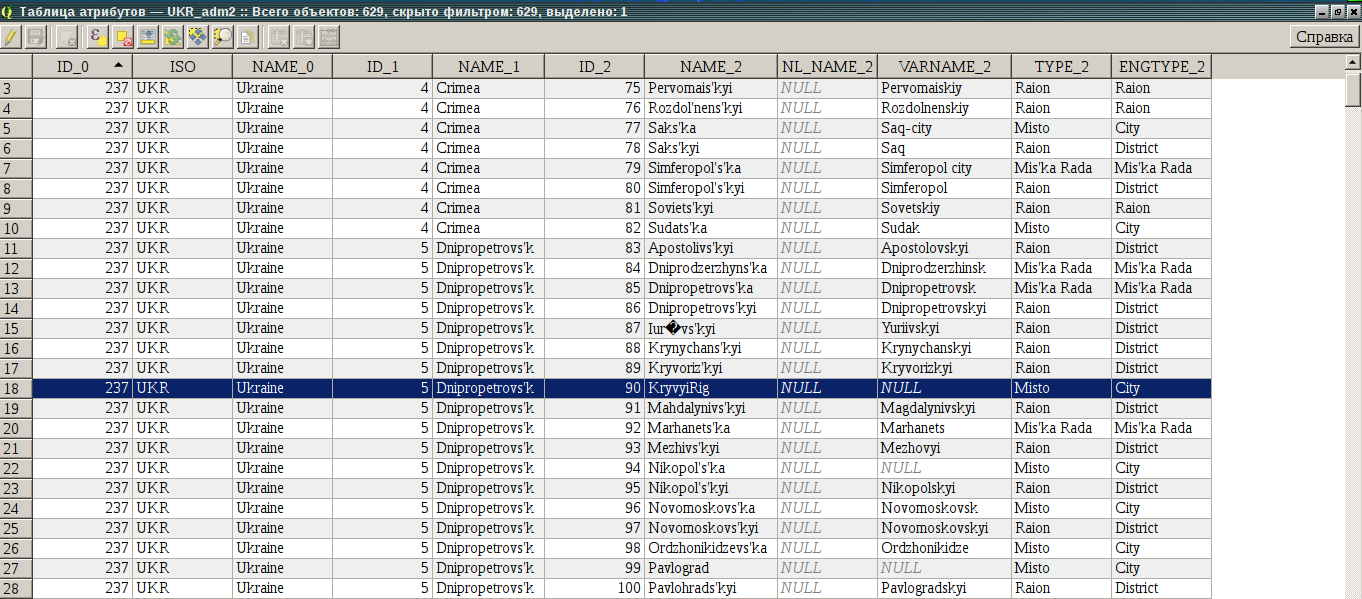

Таблица атрибутов shape-файла административных районов
В таблице атрибутов этой карты названия на латинице в транслитерации. В своей рабочей таблице я создал колонку соответствия украинских названий, и названий таблицы gadm.org. Как мне можно импортировать данные из CSV-файла своей рабочей таблицы (колонка nomer) в таблицу атрибутов shape-файла административных районов с учетом соответствия?

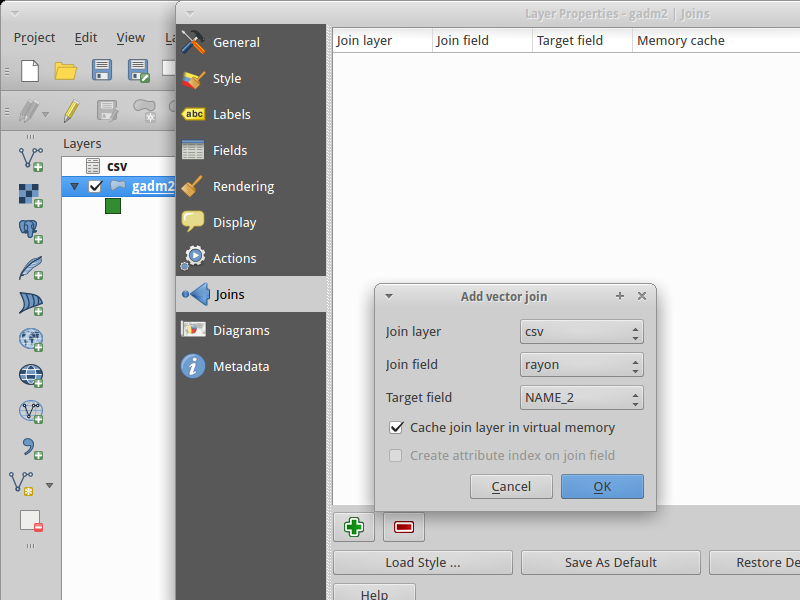

В свойствах веторного слоя на вкладке Joins нажмите зелёный плюс, чтобы присоединить csv. Укажите, какие поля соответствуют друг другу:
Объединение таблиц
