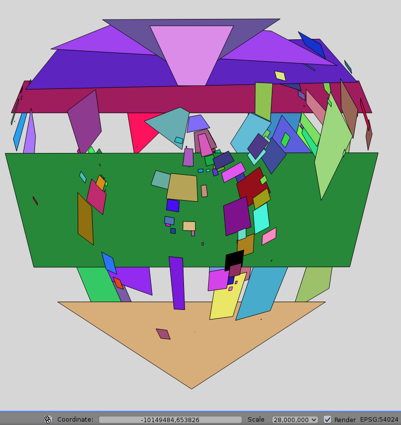

В настройках QGIS 2.4 (OpenSUSE 13.1) у меня отключены опции Feature simplification... и Rendering quality. Shp-файл с границами стран (взят отсюда) имеет СК EPSG:4326. В свойствах проекта устанавливаю перепроецирование на лету в EPSG:54024 (World Bonne) - на любых масштабах слой рендерится корректно. Импортирую этот же shp-файл в Spatialite базу (используя Spatialite_GUI, т.к. QGIS не справляется с этой задачей), сохраняя оригинальную СК (4326); открываю его в QGIS, устанавливаю для проекта перепроецирование в EPSG:54024 и на масштабе 1:75 000 000 имею такую картину:
Так же будет выглядеть и shp-файл, если не отключить Feature simplification. Получается, что Feature simplification используется для слоёв из Spatialite всегда, независимо от настроек QGIS.
