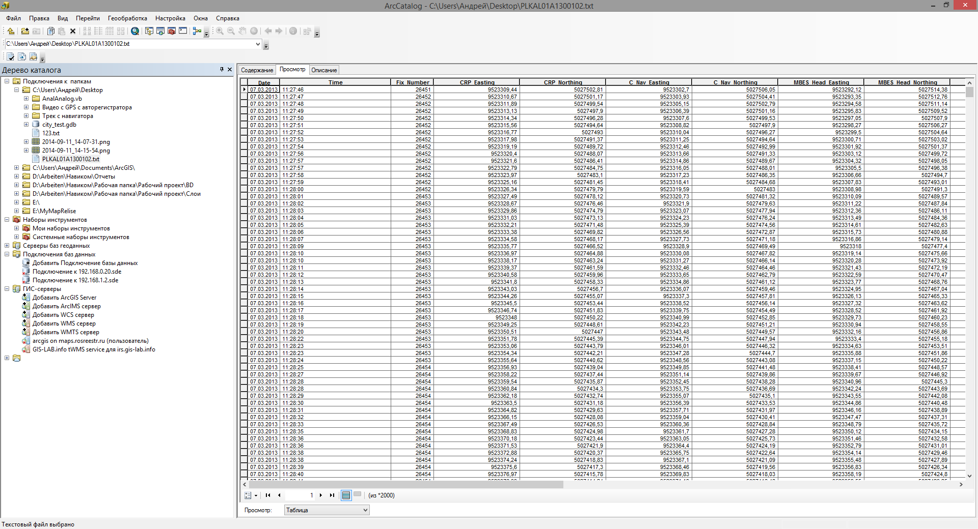

Всем привет,
Такая проблема Арка отказывается читать текстовый файл (см в приложении). Не пойму в чем проблема...

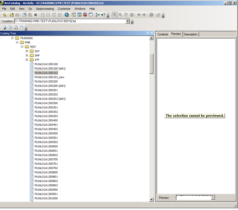

angelok писал(а):все равно не окрывается
Странно... а у меня открывается, даже с запятыми, тире и другими бяками... - http://youtu.be/ogQKkbRagXY
Может под "Открытием" вы имеете что то другое?

Вот я его в арккаталоге пытаюсь проссмотреть.

ХМ... А не виновата ли версия арки? Судя по скрину у вас 9.3?
