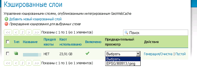

Использую GeoWebCache 1.5 интегрированный в geoserver 2.5.1 для раздачи тайлов через TMS.
Работает всё в GlassFish 4 на виндовс сервер 2008.
Несколько растровых слоёв и пара векторных в WGS-84.
2014-09-11 09-20-28 GeoServer Изменить слой - Mozilla Firefox.png (25.68 КБ) 4659 просмотров
Кэш сгенерирован на одной дефолтной сетке (EPSG:900913) на 24 гб.

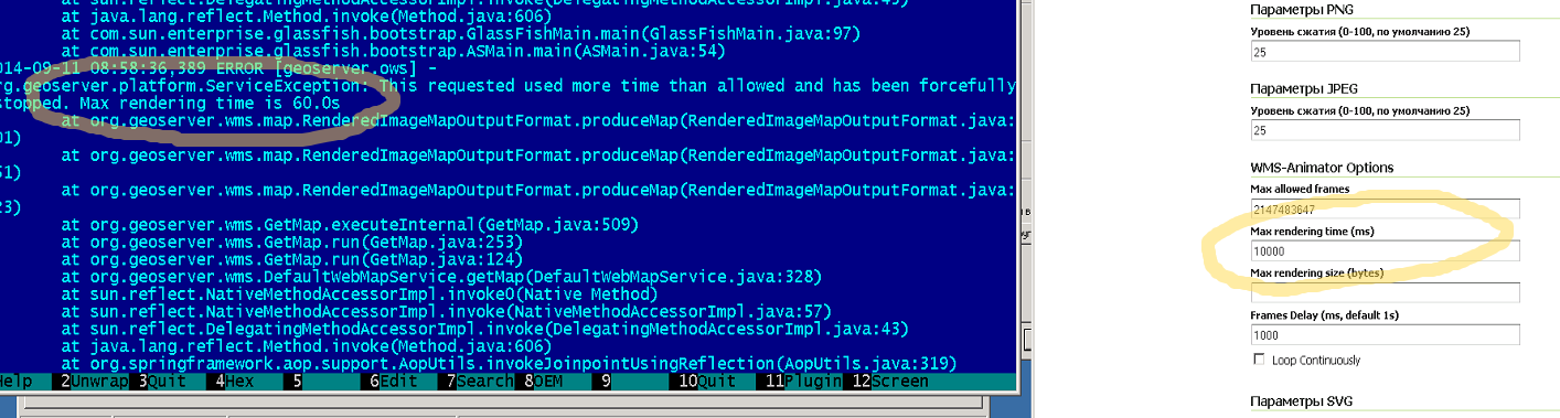

единственная ошибка в логе, хотя в настройках указано другое значение максимального времени рендеринга
2014-09-11 09-12-45 woodix — Подключение к удаленному рабочему столу.png (242.53 КБ) 4659 просмотров
что не так?

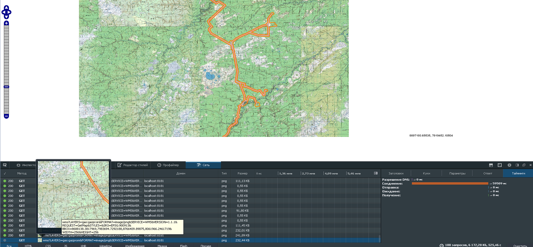

UPD.

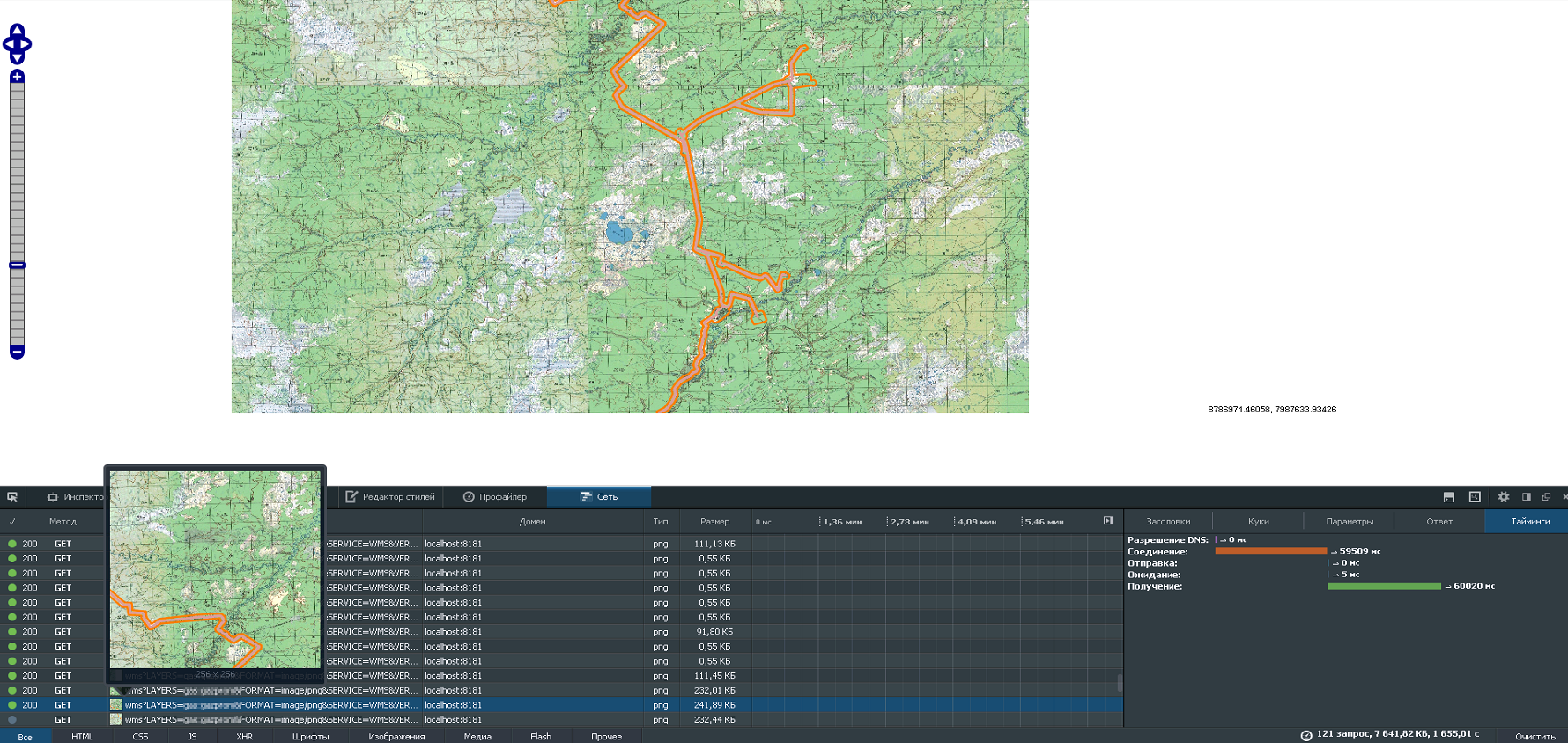

1. по WMS всё работает хорошо, а вот с кешем проблемы.
2. взял папку %geoserver_data%\ без кеша себе на комп (Вин8 64) глассфиш и геосервер те же. сгенерировал кеш. всё работает на моём компе, а на сервер нет.
вот тайминги Http-Запросов на сервере
