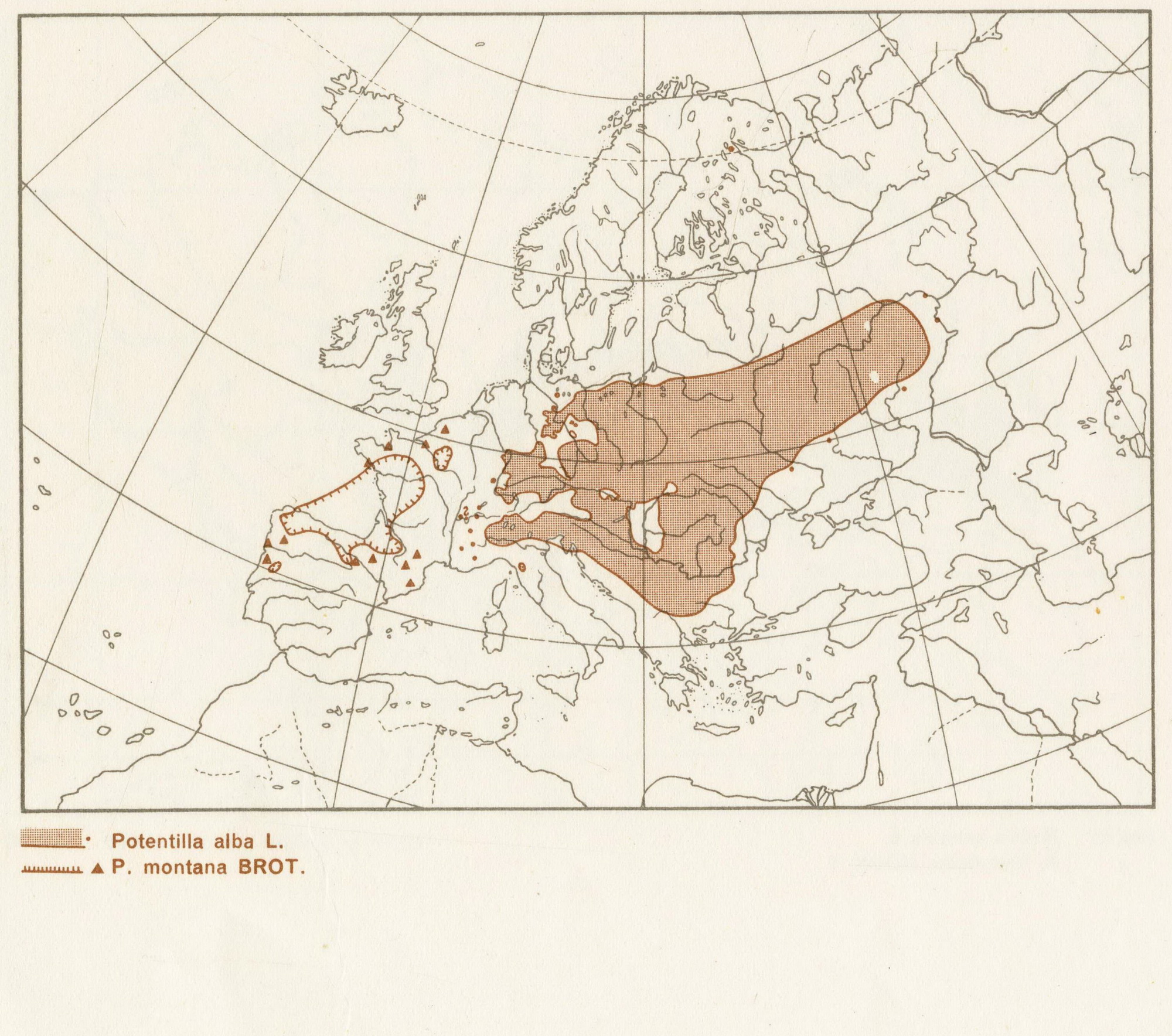

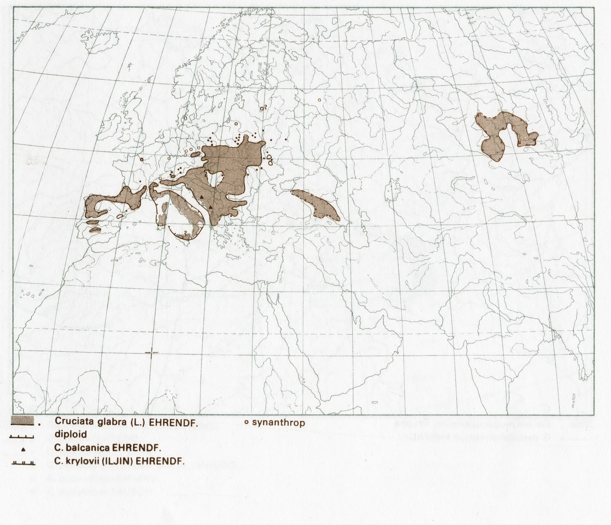

В качестве примера прикрепил карту (одну из сотни), где собственно и стоит задача распознать проекцию.
- w_Cruciata glabra.jpg (1011.64 КБ) 7683 просмотра
- e_Potentilla alba.jpg (985.57 КБ) 7683 просмотра

Re: Софт, помогающий угадывать проекцию по сетке координат
Попробовал подобрать проекцию для вышеприведённых карт, по очереди подставляя разные разумные варианты в параметры скрипта. Координаты перекрестий сетки снял в QGIS с непривязанного растра в пикселях. Чтобы скомпенсировать несоответствие единиц, указал радиус Земли в качестве определяемого параметра, наряду со смещениями по x и y (+R~1000 +x_0~0 +y_0~0). Получилось примерно так:
Cruciata glabra - тройная проекция Винкеля: +proj=wintri +lat_1=60 +lon_0=40 +datum=WGS84 +units=m +no_defs
Potentilla alba - ортографическая проекция: +proj=ortho +lat_0=50 +lon_0=20 +datum=WGS84 +units=m +no_defs
Максимальные остаточные погрешности на исходных точках - порядка 1% от размера карты.
