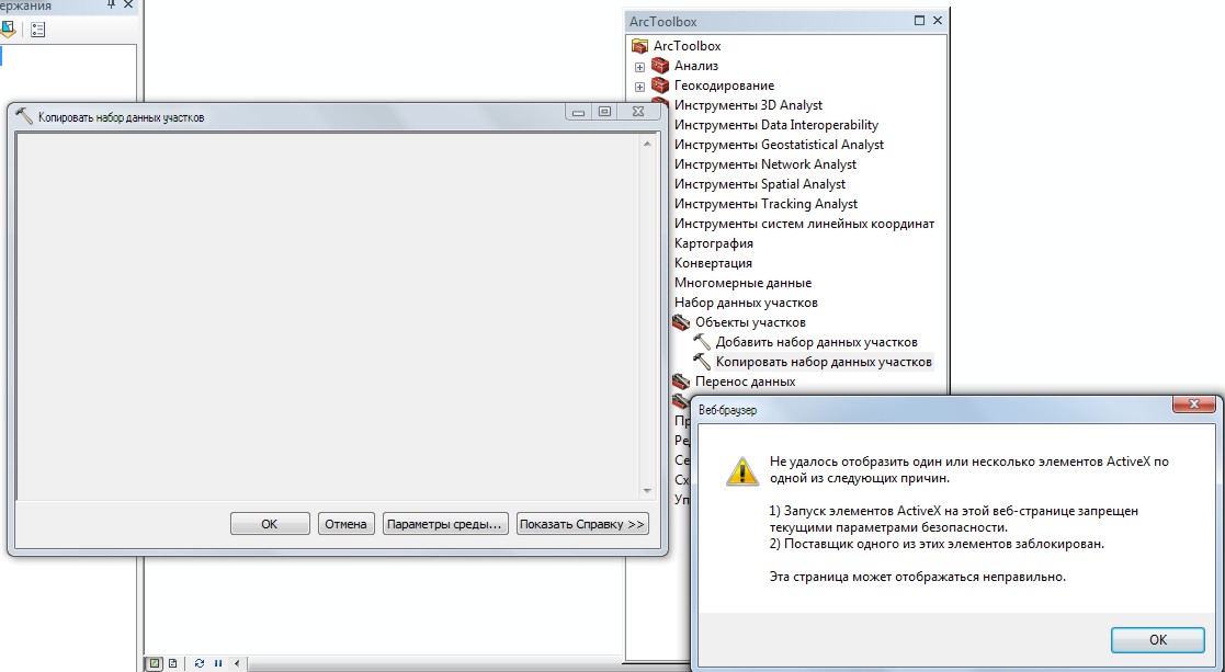

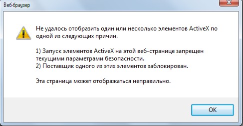

Как решить проблему? Опишите пожалуйста по-подробнее, кто знает.
При каждом включении ArcMap 10.2 показывает следующее:
ОС: Windows 7 (64 разр.). Заранее благодарен.

arctoolbox при этом работает без нареканий?

В ArcToolboxe вообще никуда не заходит:
